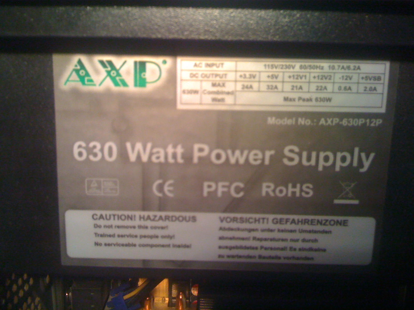

Zdroj 630W

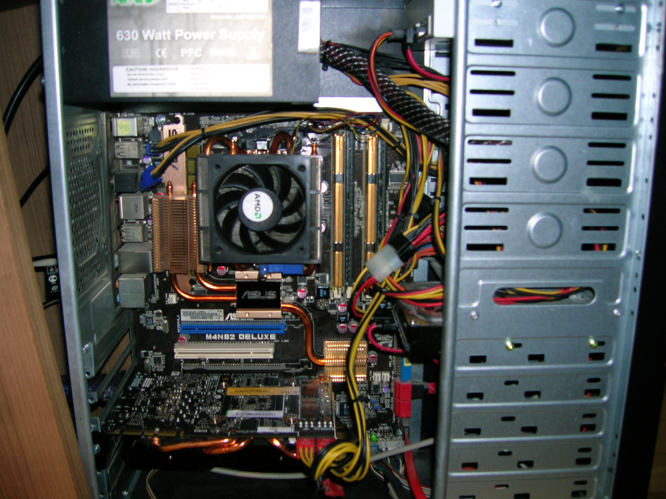

Špatné chlazení, špatný zdroj. GK si klidně může "říci" až o 170W, zdroj je cosi podivného a ještě s…

Když vyměním case kde jdou lépe dát větráky bylo by to lepší popřípadě tato ? http://www.alfacomp.cz…

Tyhle dvě určitě ne. MS ti to píše jasně, namontuj do zadu (pod zdroj) ventilátor a pokud je možno v…

Dneska jsem to tak udělal větráky 120x120 vpředu i vzadu a stejně se to po 30 min vypnulo proto chci…

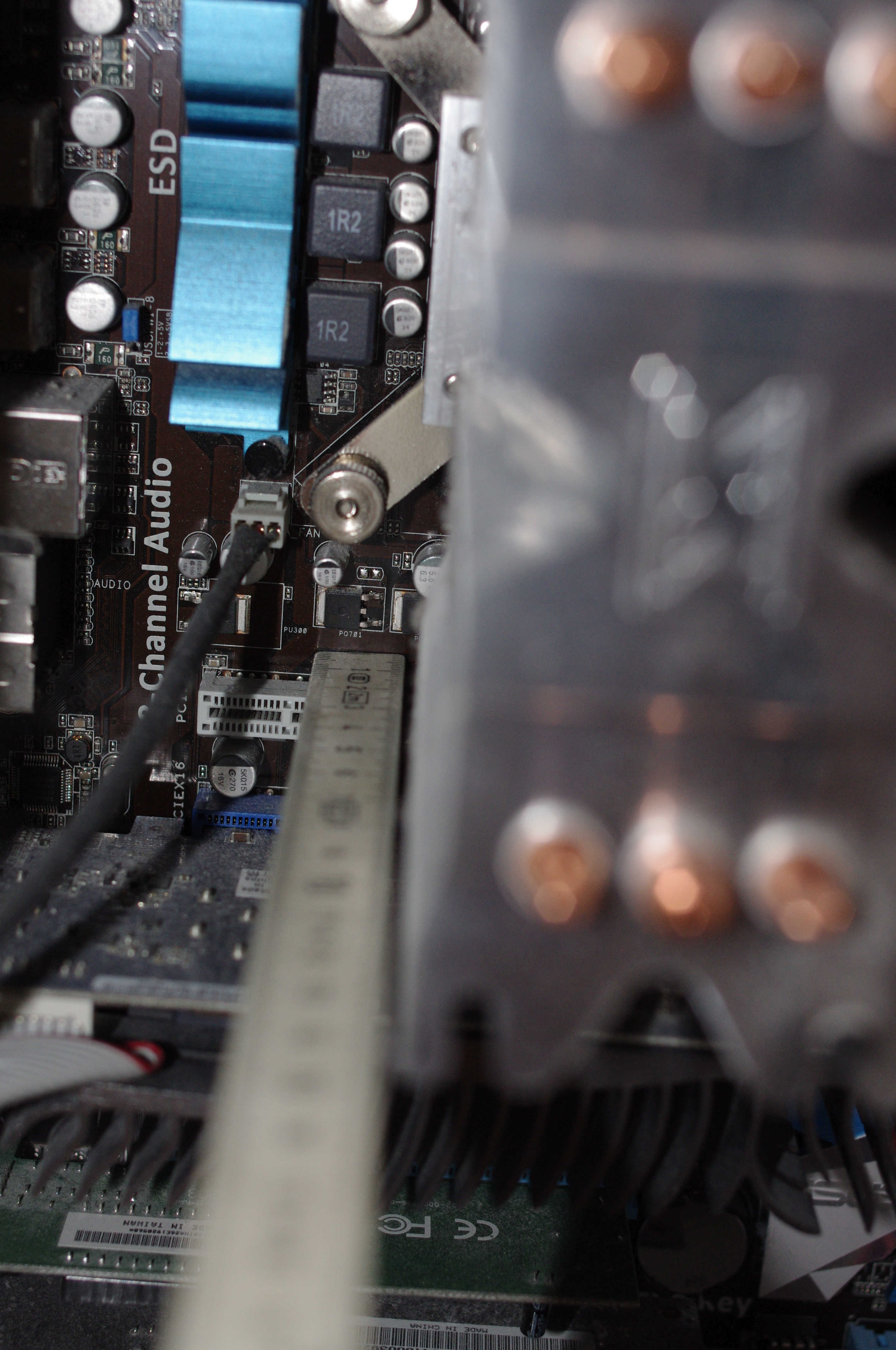

Ano počítač jsem dál na stůl dál jsem tam ty dva nové ventilátory chladič s procesoru jsem znovu sun…

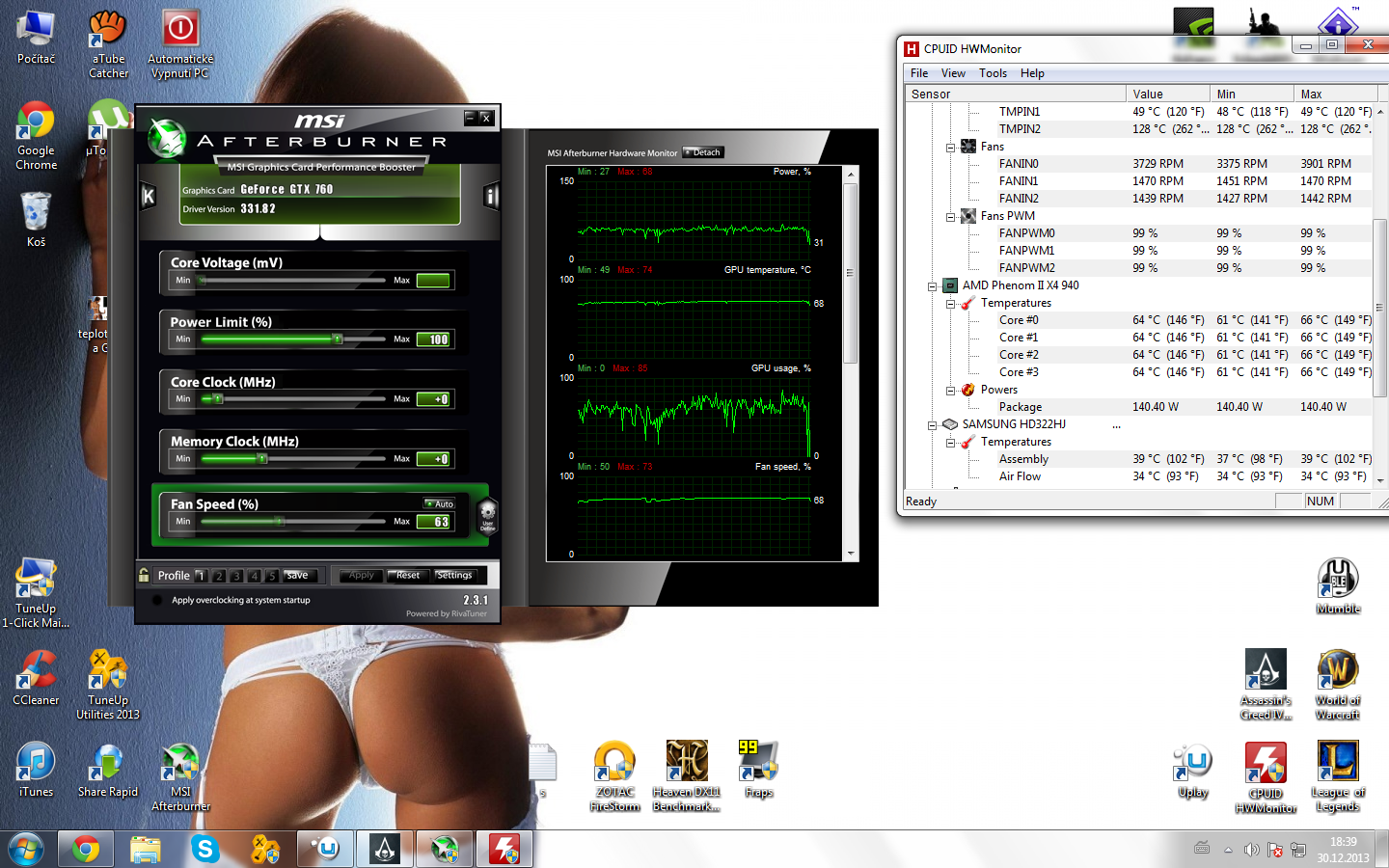

Teploty?
karel 30.12.2013 18:02
Teplota GPU je pří hraní 65 až 75 nyní stou bočnici z bytek nevím jakým programem měřit. Jestli něja…

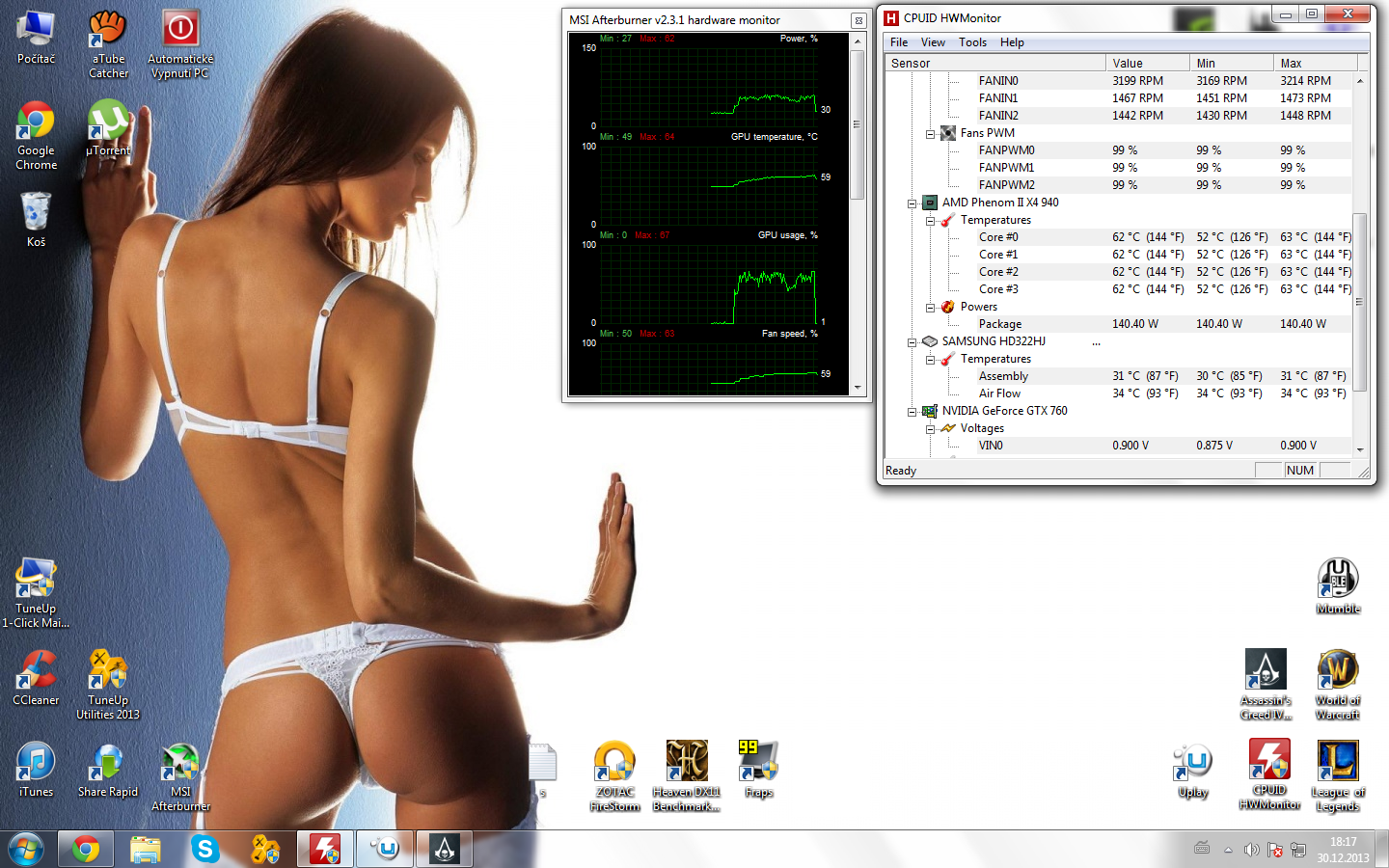

Co teplota CPU?
karel 30.12.2013 18:14
Asi po 5 min hraní AC4

A tyto jsou po 20 min hraní se štěstím že se to nevyplo :)

Prst je kyselý, tím se pasta nenanáší. S tou bočnicí jsem nepochopil, je nasazená, jak má být? Teplo…

Vypadá to na přehřívání CPU, ani při plné desetihodinové zátěži nedosahuji 50°C. Podle výrobce je to…

Právě že ta skříň je na nic proto jsem tu poslal odkaz na dvě skříně jestli by aspoň jedna z nich st…

Špatné chlazení, špatný zdroj. GK si klidně může "říci" až o 170W, zdroj je cosi podivného a ještě starého. Navíc je skříň podstatě nechlazená (část tepla generovaného GK jde do skříně) a ještě v nějakém nábytku. A ke všemu je tam čipset od nVidie.
Dodatek: Mimo ventilátoru v tom zdroji nevidím nic, co by přispívalo k proudění ve skříni ==> vyzkoušet jiný zdroj, vyzkoušet montáž co největšího ventilátoru do zadní části skříně a možná i dopředu. Ta grafika je poměrně blízko čipsetu nVidia, který sám hřeje jak prase a může docházet k lokálnímu přehřívání.
Případně zkusit to aspoň na začátek dát tu skříň z nábytku na stůl a hlavně se všemi bočnicemi.
Tyhle dvě určitě ne. MS ti to píše jasně, namontuj do zadu (pod zdroj) ventilátor a pokud je možno v tvé skříni, tak namontuj ventilátor i do přední části skříně, s tím, že přední bude vhánět vzduch do skříně a zadní ho bude vyfukovat.
Ano počítač jsem dál na stůl dál jsem tam ty dva nové ventilátory chladič s procesoru jsem znovu sundal pastu setřel vyčistil prstem nanesl tenký film nové pasty dál zpět chladič upevnění toho chladiče je velmi primitivní na páčky takže upevnění chladiče nejde dát špatně, dále jsem tam dal bočnici a vyzkoušel jsem hrát a opět a zas se mi vypnul PC.
Prst je kyselý, tím se pasta nenanáší. S tou bočnicí jsem nepochopil, je nasazená, jak má být? Teploty by měla zobrazovat aplikace výrobce desky, nebo testovací software to obvykle též umí.
Nanášení pasty se věnovalo celé jedno šílené vlákno. Méně je více! A stačí kapička doprostřed rozvaděče tepla CPU.
Dodatek: Pokud ta aplikace ukazuje dobře, pak teploty jsou poměrně vysoké.
nejde tak o teploty grafické karty jako procesoru řekl bych.. taky sem s tím měl problém. Díky výkonější GK sem začal více namáhat procesor a při jeho přehřátí to BIOS vypl.. nezbývalo než si dát záležet na uspůsobení k lepšímu chlazení.
