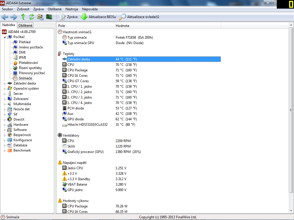

mám doaz, procesor který mám: Intel Core i7-2600 CPU 3,40GHz.. tak mi AIDA64 Extreme ukazuje že jejich teplota je 70C každý.. Při normálním běhu, právě teď když sem jen na netu, procesory byli vyčitěny a byla vyměněná i pasta... Tak mě to znepokojuje... Je to normální?

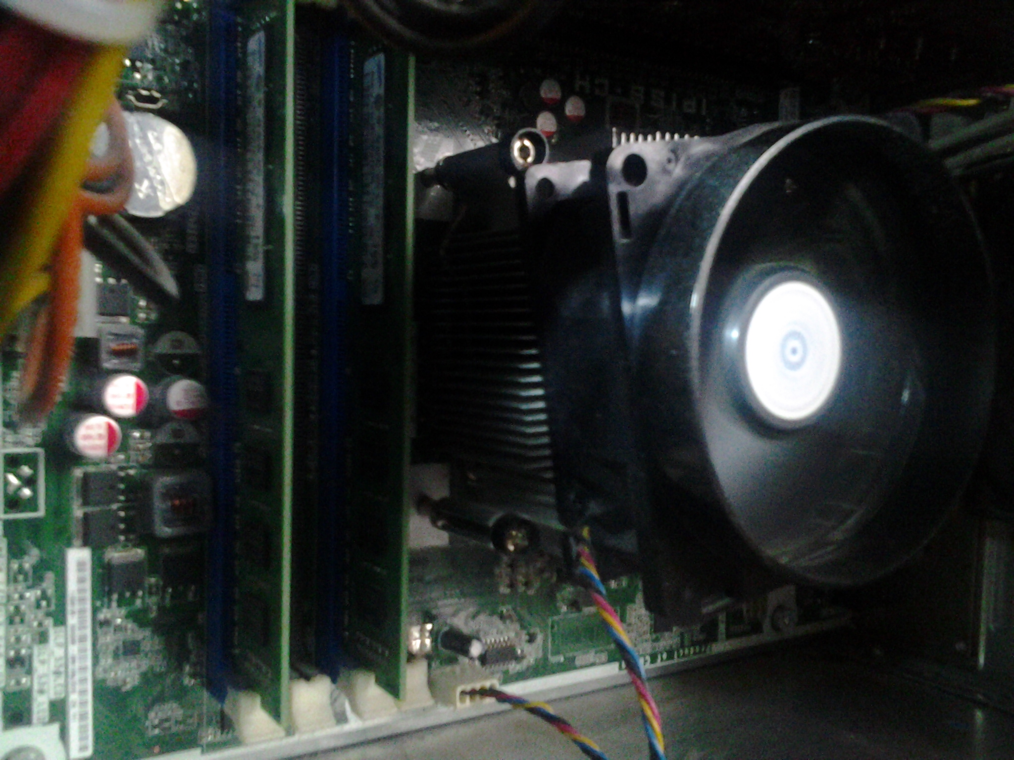

Pasty je tam akurát to vím... Ale tenventilátor je trochu, no pošlu screen moment.. nový

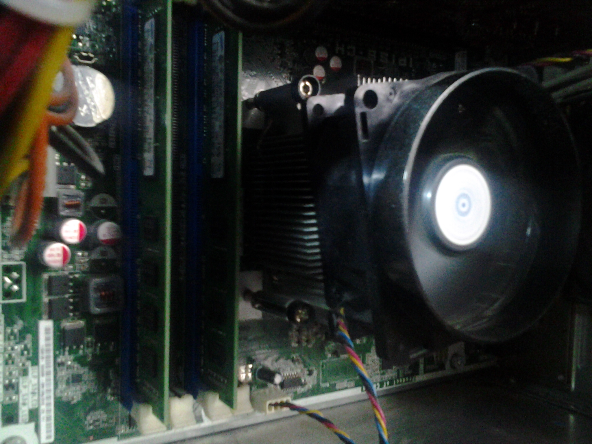

Screen nový

to co je za ventilator? nový
hoppus (nereg.) 31.12.2013 13:30
hoppus (nereg.)
Tohle vypadá na nějakou značkovou sestavu a nejspíše od HP. Pak problém. nový

Možno je to len zlá fotka, ale nie je ten ventilátor tak trocha krivo? nový
pme 31.12.2013 13:34
pme
Mě taky připadá že je šejdrem.:-) nový
sambilionk 31.12.2013 13:37

Dole je spotřebu procesoru a ta je vysoká, jinak řečeno tam běží něco, co procesor zatěžuje a ten to… nový
Potkan007 31.12.2013 13:29
Potkan007
Takže to může dělat ta grafika co se přehřívá?? nový

screen nový

Podle fotky to máš blbě nasazený.:-) nový
sambilionk 31.12.2013 13:39
sambilionk
A když to dám tak jak má měl by se problém vyřešit? nový

To je logický že jo.:-)Jenom tak pro upřesnění má bejt rovnoběžně s hranou desky. nový
