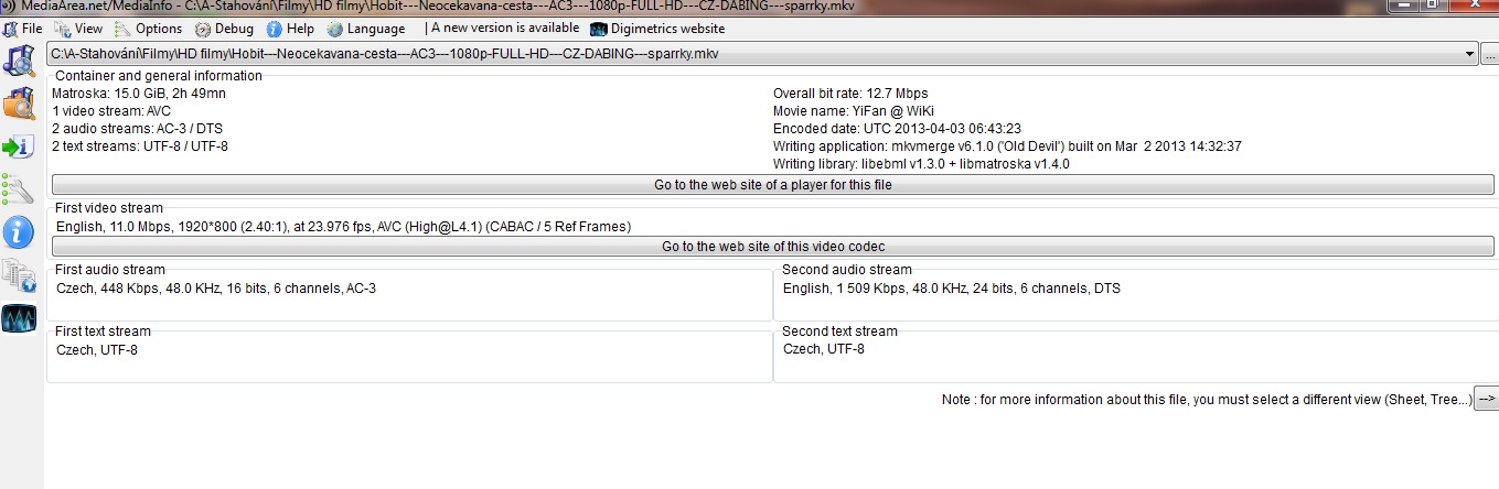

V příloze scen - snad tak stačí
kmosek 04.01.2014 11:51
kmosek
Ešte daj jeden taký, ktorý funguje OK...

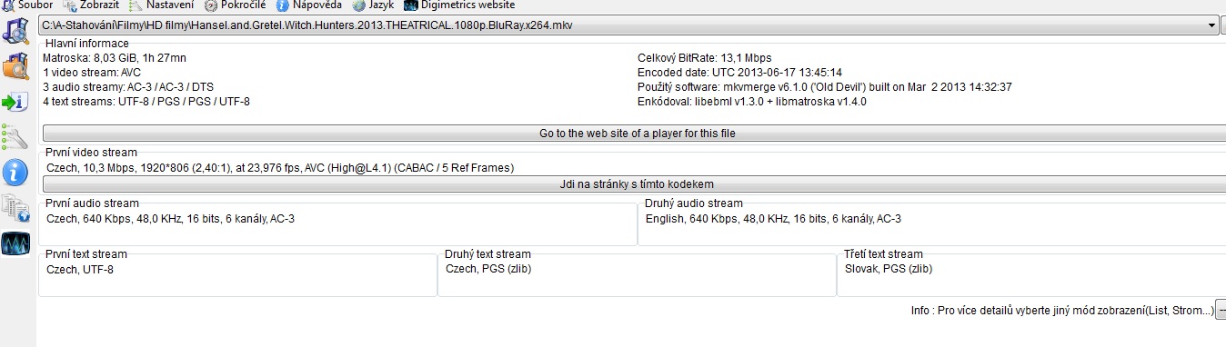

omlovam se
kmosek 04.01.2014 11:57
kmosek
To si ale dal 2 rovnaké screeny... Myslel som iné info z iného súboru, ktorý ide prehrať bez problém…

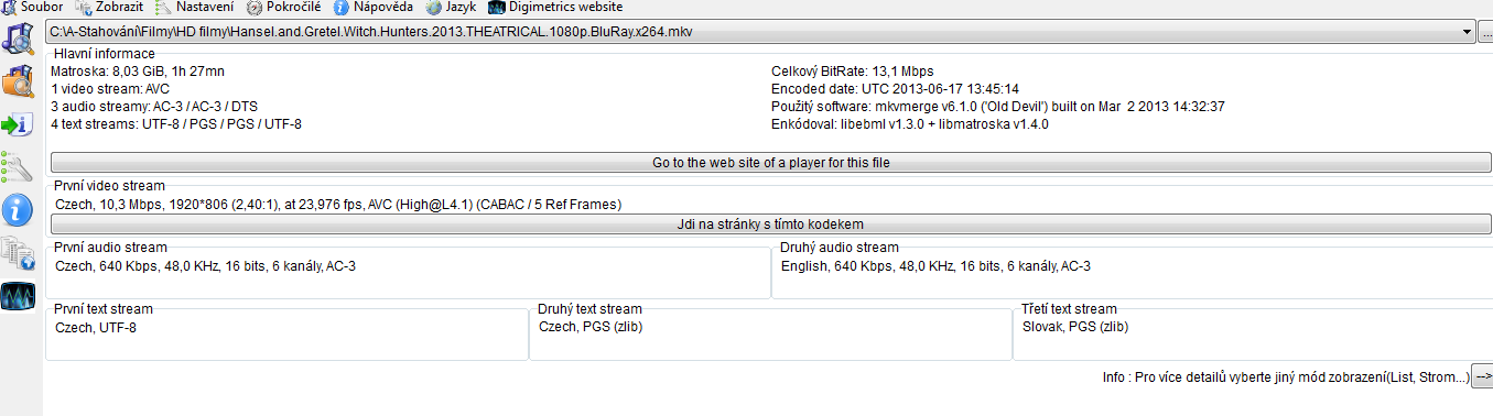

aha,špatně jsem tě pochopil. Třeba toto...

Ťažko mi je "hádať", kde je chyba, ale rozdiely samozrejme sú... 1. súbor a 2. súbor má samozrejme o…

HD film púšťaný z flešky? Aký bitrate videa a zvuku je použitý v tom mkv? Myslím, že Ti to nestíha...
To si ale dal 2 rovnaké screeny... Myslel som iné info z iného súboru, ktorý ide prehrať bez problémov, nie, že sa neukázal obrázok z Tvojho prvého postu...
1. súbor a 2. súbor má samozrejme odlišnosti:
a.) video má nepatrný iný bitrate - tam by som problém nevidel
b.) zvuk u prvého súboru má vyšší bitrate (640) než u druhého (448) - čo môže robiť problémy.
Osobne by som vyhádzal nepotrebné zvukové stopy a všetky titulky (ak ich pravdaže potrebuješ, potom nie...).
Asi by som skúsil: vyextrahovať zvukovú stopu a previesť ju do nižšieho bitrate, alebo prekódoval zvukovú stopu do iného kodeku...
