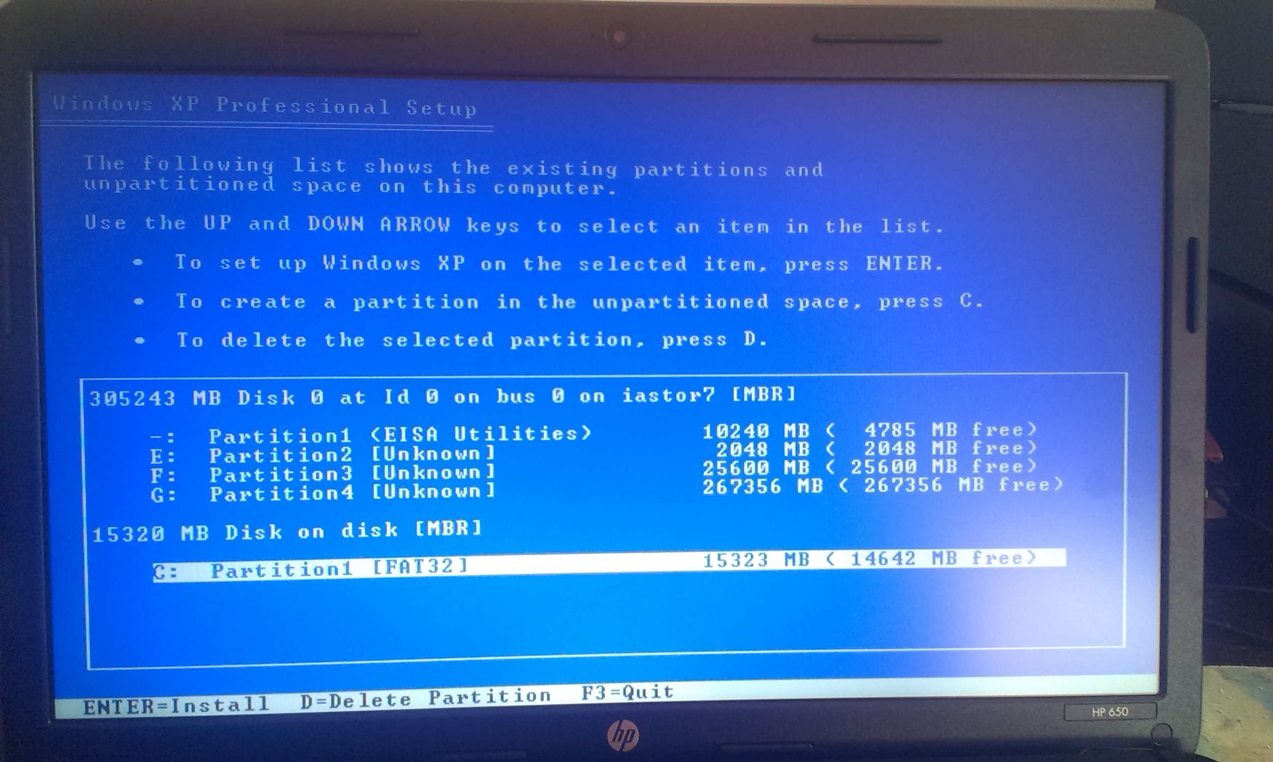

Koupila jsem notebook, kde byl předinstalovaným Linux, potřebovala bych ale používat Windows. Vytvořila jsem flashku s instalačním souborem windows, zvládla v BIOSU nastavit bootvání z flashky, ale při pokusu o instalaci mi to píše následující viz příloha. Při pokusu o výběr disku mi to nepovolí ani jeden, předpokládám, že je to kvůli nainstalovanému Linuxu, ale nějak si nedokážu poradit s odinstalací.

O obrazovku dříve zrušit všechny oddíly a volné místo potom vybrat jako umístění pro instalaci těch…

Musíte ten oddíl odstranit a naformátovat jako NTFS. Mělo by to jít na obrazovce předtím. Zjistila…

Na obrazovce předtím žádná volba nebyla, na následující je tato, ale u ničeho nefunguje delete, píše…

ten větší disk má 3 oddíly, dole máš nápovědu, klávesa "D"..

Odstranit oddíly "D" a vytvořit nové, následně naformátovat. Je to tak těžké na pochopení? Zjisti si…

Problém je, že nešel naformátovat disk C (psalo to, že obsahuje instalační program a nejde tedy nafo…

Odstranit oddíl který nejde naformátovat, vytvořit nový a ten naformátovat.

Kriste pane, máš to napsané přímo na obrazovce. Pro odstranění vybraného oddílu stiskněte klávesu "D…

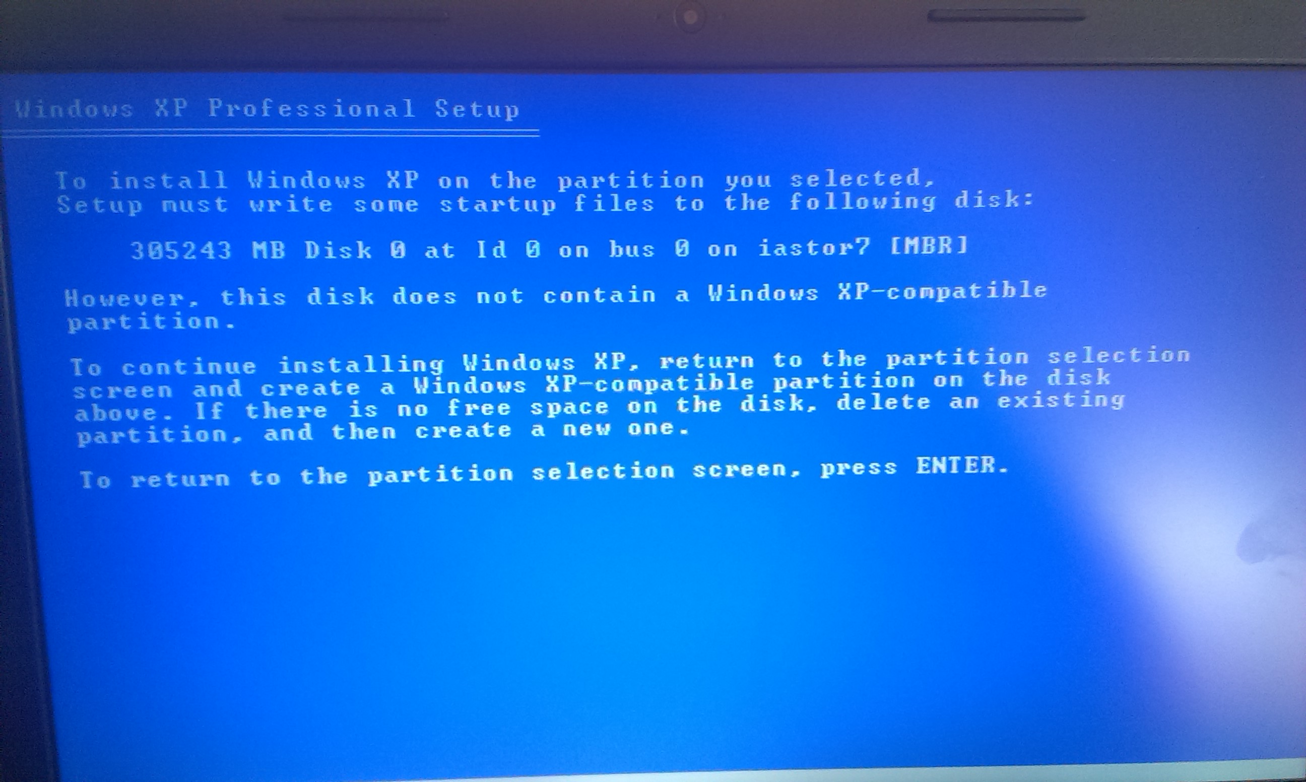

Já se poněkolikáté snažím vysvětlit, že po tom, co jsem to D zmačkla se mi objevila hláška, že to sm…

Ty jsi psala, že to nejde naformátovat, ne smazat. Odstranit oddíl prostě musí jít. Začíná se od spo…

Už to tu padlo několikrát a máš to napsáno i na té obrazovce (v angličtině): Zvýrazníš oddíl (v Tvé…

disk C: je tvá flaška (16GB), tam bych to rozhodně neinstaloval..

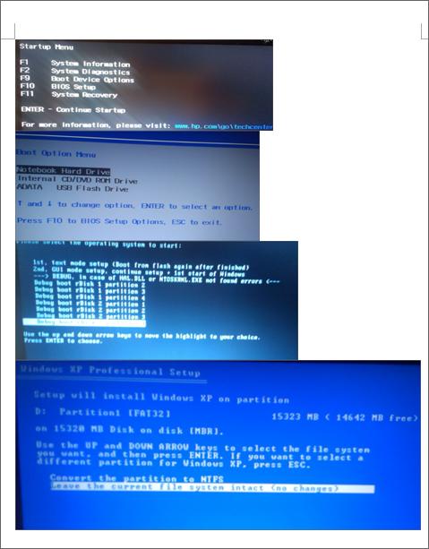

Akorát mi to teď při pokusu o nové formátování píše, že disk D je poškozen a nemůže bát naformátován…

Není poškozen. Vytvořila jsi ten nový oddíl? Dále stále ignoruješ to, že ti nejspíš ty XPčka .... te…

Fungují, když jsem je nainstalovala na ten disk E, kde bych ale měla jen 8GB místa. Anglická verze m…

bootovať máš prvý raz z ADATA, nie z HDD.

ano, to dělám "pak tu flešku" = pak vyberu ADATA

Pozeral som ten tvoj notebook. XP podpora=0. Rovno si sprav inštalačku windows 7. Rozchodenie XP by…

Fungují, když jsem je nainstalovala na ten disk E No jasně :-) ano, naběhnou, ale co ovladače pro v…

odstráň všetky oddiely pevného disku a vytvor dva nové (napr 50/50). Na systém a na dáta. Cez Create…

XP na nový HW? Vážně? :-) vektory řešení: 1. přepnout v BIOSu SATA řadič z AHCI na IDE/legacy 2. do…

Ale prd. AHCI nepřináší nic světoborného (zastřelte mě, ale IMHO spíš disk brzdí). Nainstalit to (XP…

Problém je, že nešel naformátovat disk C (psalo to, že obsahuje instalační program a nejde tedy naformátovat), nainstalovala jsem to tedy na disk E, ale ten má v tom důsledku teď jen 8 GB volného prostoru, což je blbost, protože HDD má mnohem větší kapacitu. Teď tedy vážně nevím, co s tím:-(
Zvýrazníš oddíl (v Tvé terminologii "disk") a stiskneš klávesu "D".
Až budeš mít všechny oddíly smazané, vytvoříš nový stiskem klávesy "C". Doporučuji vytvořit dva oddíly - jeden pro systém (velikost nastav 60 až 100 GB - podle toho, kolik programů a her chceš instalovat) a druhý pro data (velikost = zbytek).
A jak už tu taky jednou padlo - co to máš za instalaci, že na Tebe mluví anglicky? Normálně by mělo být všechno na té obrazovce v češtině...
Fungují, když jsem je nainstalovala na ten disk E, kde bych ale měla jen 8GB místa. Anglická verze mi nevadí.
Ale stále tedy nechápu, kde dělám chybu.
Nejdříve vyberu F9
pak tu flešku
pak tu první možnost. (druhá automaticky spustí windows a další píšou, že to nejde)
pak se mi zobrazí to poslední a ať dám druhou nebo první možnost, tak mi to nahlásí, že to nejde, protože D: je poškozen.
Můžete mi tedy prosím vysvětlit, co udělat jinak? Moc děkuju
P.S. mám HP 650
[http://helpdesk.its.uiowa.edu/images/windows/instr   uctions/reload/createpartition.jpg]
ak ti fleška figuruje ako C oddiel, reštartni a spusti inštaláciu znovu. Fleška nesmie byť C.
vektory řešení:
2. do instalačky XPček dointegrovat TXTMODE ovladače SATA/AHCI
edit: jsem mimo, viz Kurt.
