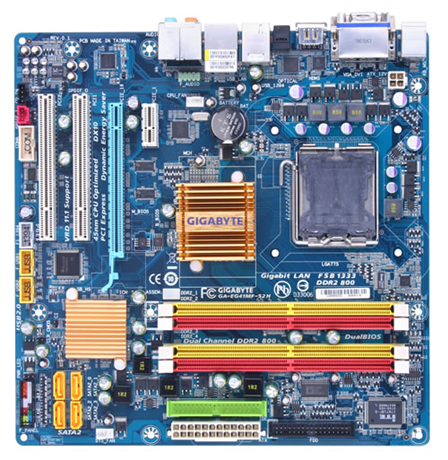

Zdravím mam takovej problem bios a i ve Windows mi ukazuje pouze polovinu ram kterou mam v pc např. jestliže dam do pc 2giga tak mi ukaže bios jen 1 giga a windows taktež prosím o pomoc nevím si stym rady mam zakl. desku-gigabite ga-eg41mf-s2h operačni system windows8 64bit jinak ten problem sem měl i u sedmiček

moc se do pc nerozumim ale ptas jse mě na typ ram tak jsem opsal štítek který je na te ramce:TRANSCEND 2G KIT DDR2 800 DIMM CL5 .Počítač jsem koupil s touto poruchou (da-li jse to tak říct že to je porucha ) starší a mam ho asi 3 měsíce.Deska ma 4 sloty nepochopil jsem jaky obrázek mas na mysli? V pc mam 4G RAM a ukaze mi to jen 2G
na webu Gigabytu jsou podporovane pameti vypsane, ale stejne jako u kazdeho vyrobce funguje i mnoho dalsich, proto to poznas jedine tak, ze ty tve vymenis za jine, idealne za ty, ktere to 100% podporuje dle vypisu na webu a budes hned vedet. Ale tenhle problem je spis min pravdepodobny.
jak jsem už psal ja se do pc moc nerozumim a tak bych se nechtel prit co znamena to oznaceni na ramce ale ja tam zkousel i jinou ramku od jineho vyrobce jednalo se o kingston 1giga a ta mi ukazala take ze tam mam jen 500 tak nevim . Myslim si ze to bude neco s pocitacem biosem nastaveni nebo tak neco
pokud jsi v BIOSu dal to default settings, tak mas nastaveni BIOSu spravne, takze jsou jen dve moznosti, bud je neco s pametma nebo s deskou, pokud jinde pameti funguji, tak pravdepodobne deskou.
2GB kit možno znamená, že sa predáva 2ks-pár = 2x1GB, u mňa to ale znamená, že tá RAM je iba 1ks = 1GB... Možno sa mýlim...
ale ja tam zkoušel i jinou ramku která nemá označeni kit .Byla to 1gigovka a taky mi ukázala jenom 500.premyslim zda by mi pomohla aktualizace biosu ale novši verze od toho který tet mam tak je verze která se jmenuje BETA BIOS a tak nevím jestli do toho mam jít jestli si stým pomůžu nebo naopak si pohorším
Because of chipset limitations
* To avoid the system being unable to start or the memory being incorrectly detected, if only one memory module is to be installed, we suggest that you install it on the DDR2_1 or DDR2_3 socket; to install two memory modules, we suggest that you install them on the DDR2_1 and DDR2_3 sockets.
* Do not populate both DIMM sockets of the same channel (e.g. DDR and DDR2), or populate 4 DIMM sockets with double-sided memory modules to prevent system's failure to start or incorrect detection of memory modules. Please refer to the user manual for the memory configurations table.
