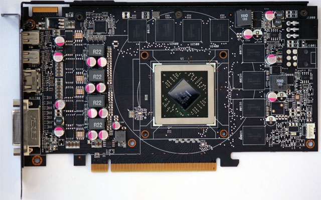

Jsi si jistý, že ten zvuk není spíše od "futronu pískáče" - zdroj?
Dále co ventilátor chladiče té g.karty?
Ventilátory jsem zkoušel pozastavit, ty to nejsou a ze zdroje ten pískot nejde.
Osobně bych zkusil nejprve jiný alespoň slušný 400W zdroj, než bych se začal vrtat v kartě.
Zkusile jsem radu od pytlika a zjistil jsem, že grafika sice bzučí jemně ale, se zavřenou bočnicí je to neslyšitelné.Na vině je opravdu futrón, když jsem poslouchal normálně bez bužirky, tak to splývalo.Takže je to důvod k reklamaci, že při větší zátěži bzučí zdroj?
Ano a můžu ti prozradit, že i z těchto důvodů jsem reklamoval tři ty krámy a to úspěšně.
(ovšem už bych to do sestavy více nedal)
Díky moc tobě i pytlíkovi.
Použij kus bužírky, jeden konec si strč ... ne, tam ne, ale do ucha a druhým koncem poslouchej, co piští.
