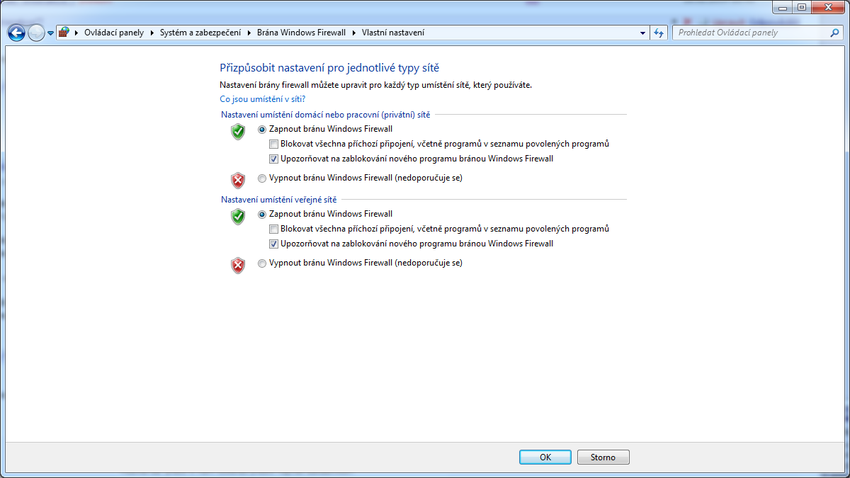

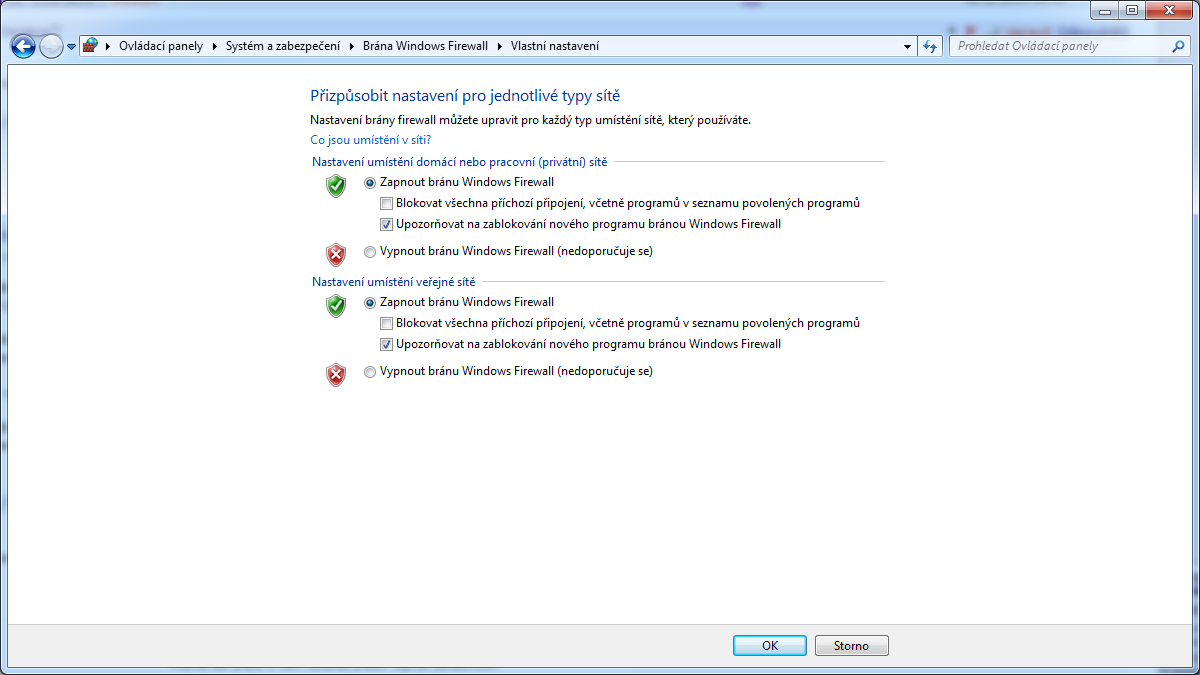

Ono to není pro mě. User si přeje mít kontrolu nad při/odcházejícími relacemi. Tedy klasika "vyskakovací" aplikační FW. Pokud to windowsí zmrd neumí, vypnu jej a narvu mu tam třeba Comodo. Ale dík za reakci.
Kristova noho, jak jsem blbej... Díky, zřejmě vyřešeno (zákoš se po této radě už neozval).
nejsi, mife, v tom bludišti oken a okenic bloudím leckdy taky.
Jde použít třeba tohle:
wfc.php
