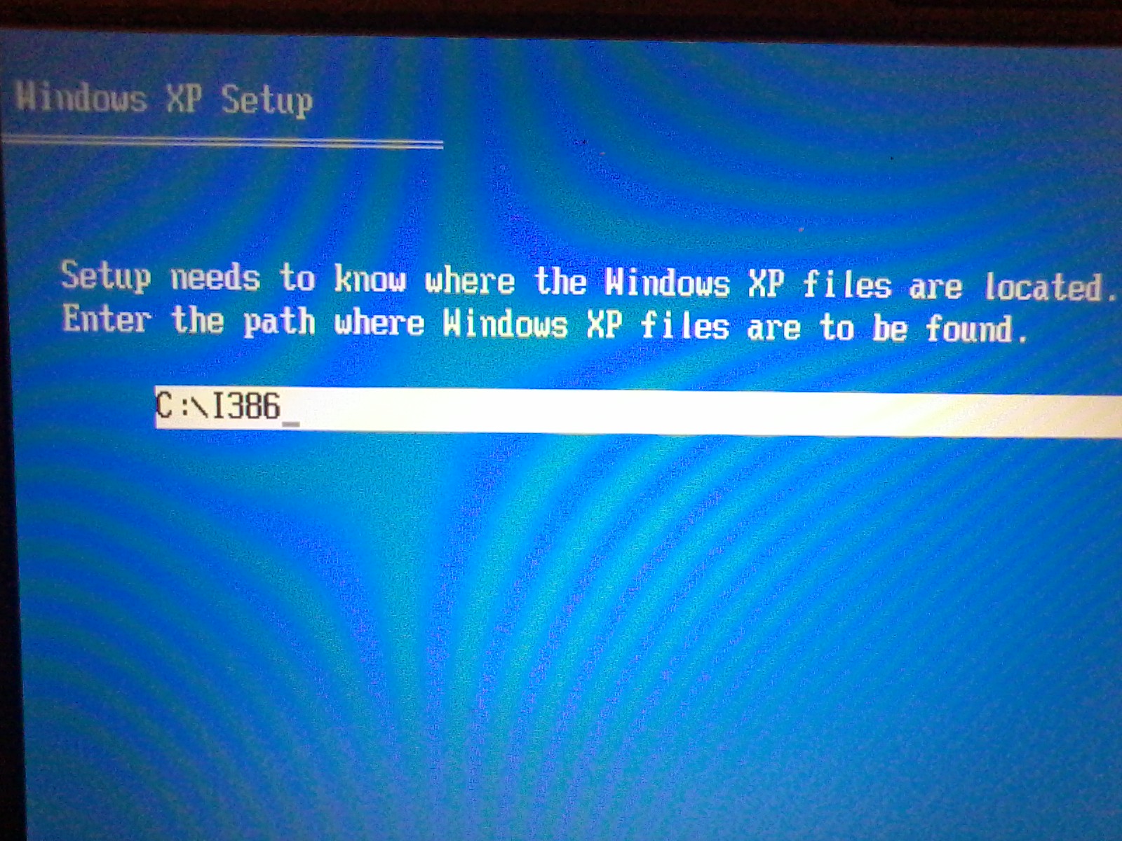

Ahoj,
prosím o pomoc s instalací winXP na Asus m9v. Nemá mechaniku, tudíž byl zvolen tento postup instalace...
1) Pomocí druhého ntb připojím hdd, zformátuji na FAT32, nainstaluji MS-DOS
2) Zkopíruji složku I386 z instalačního CD winXP
3) Připojím do ntb, spustím instalátor "I386\winnt.exe"
Bohužel mám zásek na mrtvém bodě místo spuštění instalace:
"Setup needs to know where the WINDOWS XP files are located. Enter the path where Windows XP files are to be found"
Vím, co to znamená, ale nevím, co s tím mám dělat. Najde se tedy někdo, kdo by mi pomohl?
Děkuji.
Zkus cd i386 winnt

Nevím jestli jsem to nepřehlédl, ale co to teda udělá, když tohle potvrdíš Enterem?
Wikan 24.02.2014 19:14
Obávám, se to nemůžeš instalovat z C:\. Já jsem to vždycky (dávno) dělal z D: a fungovalo to. Ale po…
jirka44 24.02.2014 19:15
jirka44
To snad len potvrdis enterom, ne? Ked to nepomoze tak skopiruj cele CD do podzlozky, t.j. urob si t…
MM.. 24.02.2014 19:17
super, už to jede, zkopírovala jsem tam celé cd a fachá. děkuji všem moc za pomoc!! poslední
