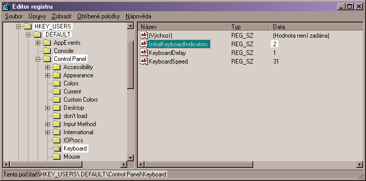

radi prepsat hodnotu registru v HKEY_USERS\.Default\Control Panel\Keyboard - polozka InitialKeyboard…

Řeším to samé a když jsem nalezl tu položku v registrech, byla tam defaultně nastavená hodnota 21474…

v registrech to buď najdeš a opravíš ručně, nebo si nastavíš numlock a v příkazovém řádku spustíš:…

třetí pokus - spustit regedit.exe (samozřejmě jako admoš) [http://pc.poradna.net/file/view/22251-ini…

mal som presne rovnaky problem a nastavenu hodnotu 2147483648 num lock stale pri starte vypnuty cisla to nepisalo po prepisane na hodnotu 2 vsetko slape.
mne dokonca numlock este robil take veci ze sa kedykolvek pri urcitych operaciach sam vypol.. napriklad ked som vosiel do tabulky regedit so zabnutym numlockom do tabulky sa pisat cisla nedali sam sa vypol.. teraz je tam hodnota 2 a je vsetko OK
