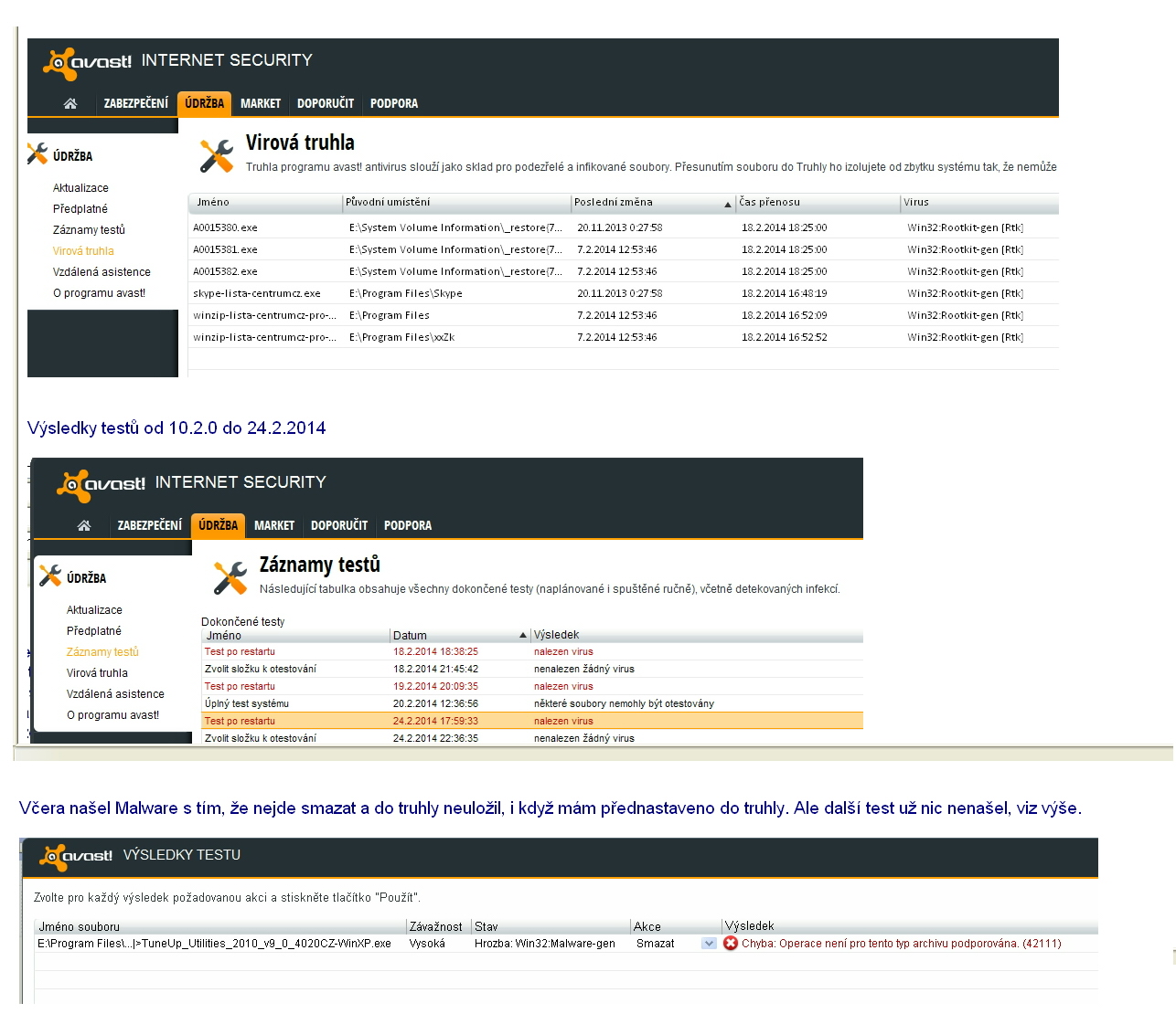

Program Files - nepřístupná složka
Dobrý den!
V PC jsem měl púvodně interní disk 160 GB, kde byl OSXP Home Edition SP3, programy a data. S ohledem na opakované problémy s PC a dlouho trvající Testy Avast Internet Security jsem přidal dalěí disk 20 GB, kam jsem nainstaloval OS XP Home Edition SP3 s tím, že na tomto disku mimo OS a věcí nutně souvisejících nic dalšího nebude.
Tm pádem jsem měl v PC dva stejné OS což jednak bylo zbytečné a jednak zabíralo pamět a viz výše čas při testech. V ovládacích panelech se nacházela instalace pouze jediného OS a díky tomu odinstalace zbytečného původního OS se nenabízela, tak jsem časem tento OS smazal. Časem jsem zjistil, do složky Program Files, která je funkční na původním disku 160 GB, nemohu nic přidávat a nic rušit. Uživatel jsem jediný s právy administrátora.
Zda "uzavření" Program Files bylo způsobeno tímto postupem nevím. Jsem mírně poučený Laik2. Možná nějaká viróza. Podklady o výsledcích testů Avast Internet Security jsou přiloženy.
Formátovat celý disk 160 GB a instalovat znovu programy se mi nechce.
Za pomoc předem děkuji.

Dle moderátora alias MM jsem použil odkaz cs směřující k převzetí vlastnictví administrátorem.
Včera 25.2.2014 k půlnoci jsem udělal 3 zkoušky, dnes ráno jednu zkoušku.
Postup :
Restart>F8>Nouze>složka Program Files >Vlastnosti>Zabezpečení>Upřesnit>Vlastník> Administrator (druhá varianta administrators) >Nahradit vlastníka>Použít(došlo k postupné změně práv)>OK>OK>Restart
Po naběhnutí Windows zkouška zpřístupnění složky PF :
Otevření PF>F7(vytvoření nové podsložky v TotalCommandru)>Enter>hlášení, že složka nebyla vytvořena.
Určitě jsem musel udělat nějakou chybu, když převzetí vlastnictví je tak „samozřejmé“, každý z nás je omylný.
