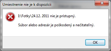

Na 32GB USB klúč som si dal asi pred pol rokom cca 28 GB fotiek a vdei.
Teraz, keď som si ich chcel pozrieť, nešli. Ostali len prázdne priečinky. Ale keď si pozrem využitu kapacitu USB tak ukazuje 28GB využitých. Nepoznate nejaky program, ktorý by mi ch dokazal obnoviť ?
Recuva a Ashampoo GetBack Photo, EasyUS, Stellar Phoenix nepomohli. Dnes som skusil Potatoshare USB Data Recovery a prekvapivo našlo, ale asi polovicu a eśte z toho bolo dosť fotiek asi v 10x menšiom rozlíšení, videá tak isto :( Toto mi vybehne keď kliknem na nejaký priečinokm v ktorom su fotky (viď foto)
Fotky sú vo formátoch RAW a JPEG, videá sú v AVI, MOV a MPEG
Vedeli by ste mi pomocť?
Ďakujem
