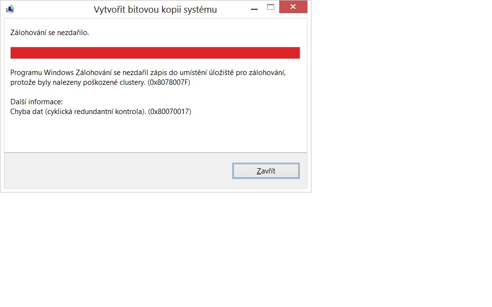

Dobrý den. Chtěl jsem udělat Bitovou kopii systému Windows 8 na externí disk a po několika hodinách mi to napsalo : ZÁLOHOVÁNÍ ( NA EXTERNÍ DISK H ) SE NEZDAŘILO. BYLY NALEZENY POŠKOZENÉ CLUSTERY. ( 0x8078007F ).
CHYBA DAT ( cyklická redundantní kontrola ). ( 0x80070017 ).

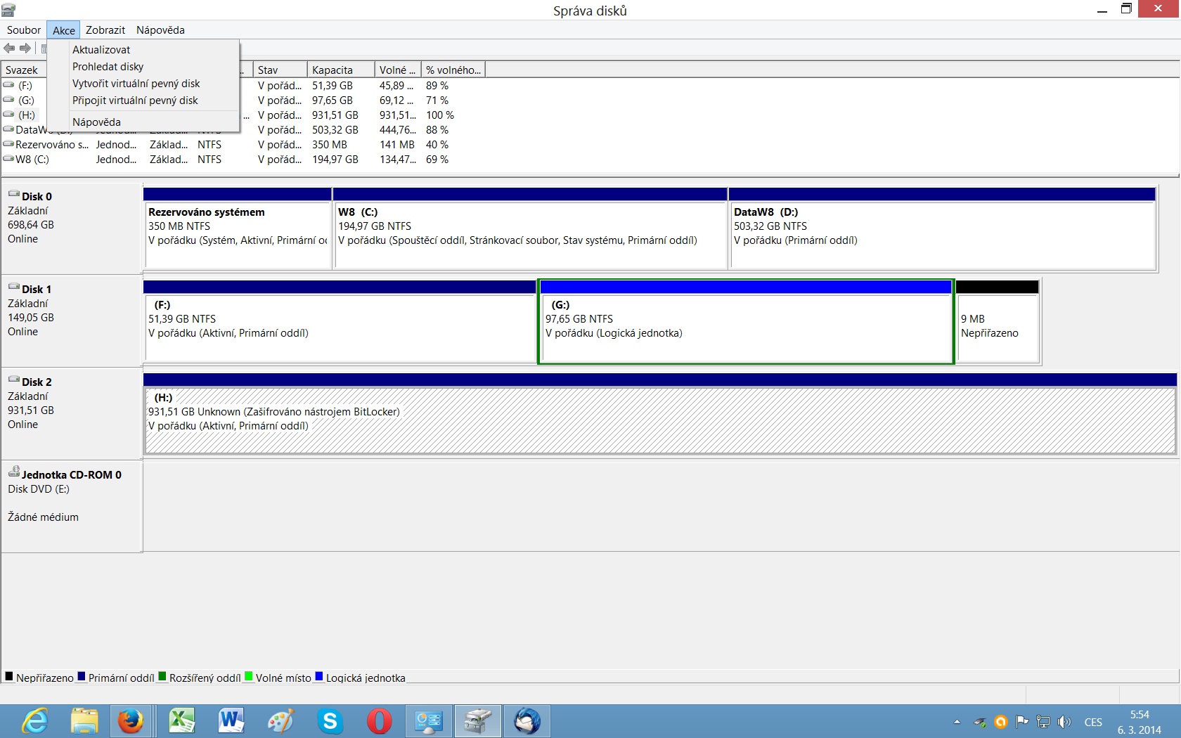

Chtěl jsem si pak otevřít externí disk a píše mi to, že struktura disku je porušena a není čitelná. Chtěl jsem dát kontrolu disku a píše mi to, že kontrolu nelze provést, protože Windows nemůže k disku získat přístup.
Tak bych se prosil zeptat, co s tím mám dělat, abych se do externího disku dostal - otevřel. Rozhodl jsem se, že zálohu systému již nebudu dělat na externí disk, ale na flešku raději. Děkuji za případné rady. Jsem amatér, tak bych prosil nějaké jednoduché řešení, je-li to vůbec možné. A také neumím anglicky. Je mi skoro 60 roků. Hezký den.

Toto jsem našel a nevím co dál. nový

Nyní bych tedy potřeboval se dostat do externího disku a zachránit si tam co tam mám ( fotk y ... ). nový

pokud je to možné, chtělo by disk rozdělat a připojit do pc přímo. pak si vypsat help příkazu: chkd… poslední

Je potřeba externí disk opravit. Zvládne to (tedy mohl by) program CHKDSK, který je standardní součástí Windows, akorát je "textový", spouští se z příkazové řádky.
Každopádně toto se dá použít jen krátkodobě a poškozené clustery již nelze spolehlivě opravit a ten disk už se na zálohování rozhodně nehodí.
Na zálohování sílně doporučuji jiný plotnový disk. Flashka je velice nespolehlivé médium, i když se tam nic netočí, tak má mnohem vyšší úmrtnost.
Osobně bych dočasně zazálohoval na tu flashku - lepší mít data někde než nikde - a běžel do krámu pro nový disk. Alternativně lze uvažovat o nějakém internetovém úložišti, pokud jsou dat jednotky GB, pak je možné využít zdarma služeb jako OneDrive, DropBox,...
chkdsk /?
jak píše kolega, flashka je nespolehlivé médium, zcela nevhodné pro zálohy. jeho životnost od win_vista závisí i na rozmaru diskové cache a smůly při odpojování.
nejlevnějším záložním médiem by mohl být druhý disk v pc.
přenosný externí disk, přestože založený na odolnějším 2.5" provedení, může dopadnout tak jak popisuješ.
externí disk s bitlocker? to si netroufám odhadnout, co se podaří zachránit.
