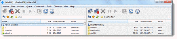

přímý přesun mezi servry se jmenuje FXP, CuteFTP by ho měl umět, Filezilla ne. Pohledej v helpu. Jinak free klient který umí FXP, je např. FTPRush
Nebo FlashFXP, za pár korun a není to moloch jako CuteFTP. Měl by stačit i trial.
