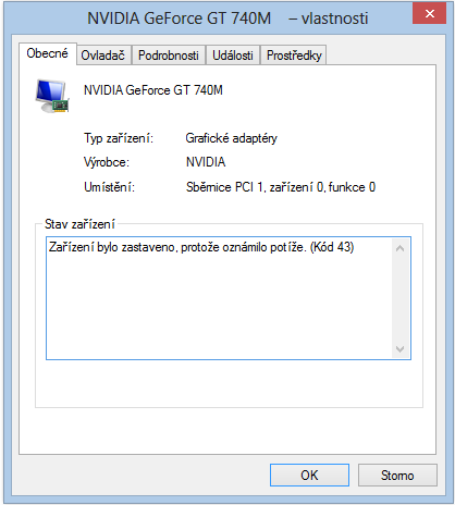

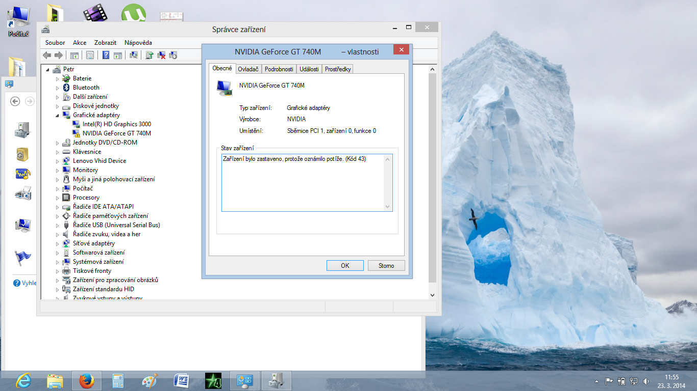

Jako dalším příznakem je to, že mi nefunguje dedikovaná grafika viz obrázek. Tenhle problém se objevil už dříve, tehdy pomohlo přeinstalování ovladačů.

Takže jsem obnovil systém a nainstaloval příslušné ovladače ze stránek Lenovo. Úspěchem je alespoň to, že se mi za ty dva dny BSOD zobrazil jen dvakrát. Nejprve, když jsem zkoušel hru při které se mi rozkostičkoval obraz a následně vyskočila chyba "BAD_POOL_HEADER" a teď při obnovení z režimu spánku "DRIVER_VERIFIER_DETECTED_VIOLATION". K té druhé chybě jsem našel tento článek, ale momentálně jsem se v tom trochu zamotal. Nevíte někdo co s tím?
Ještě jsem si teď všiml zase tohoto:
[http://pc.poradna.net/file/view/17881-gk-png]
