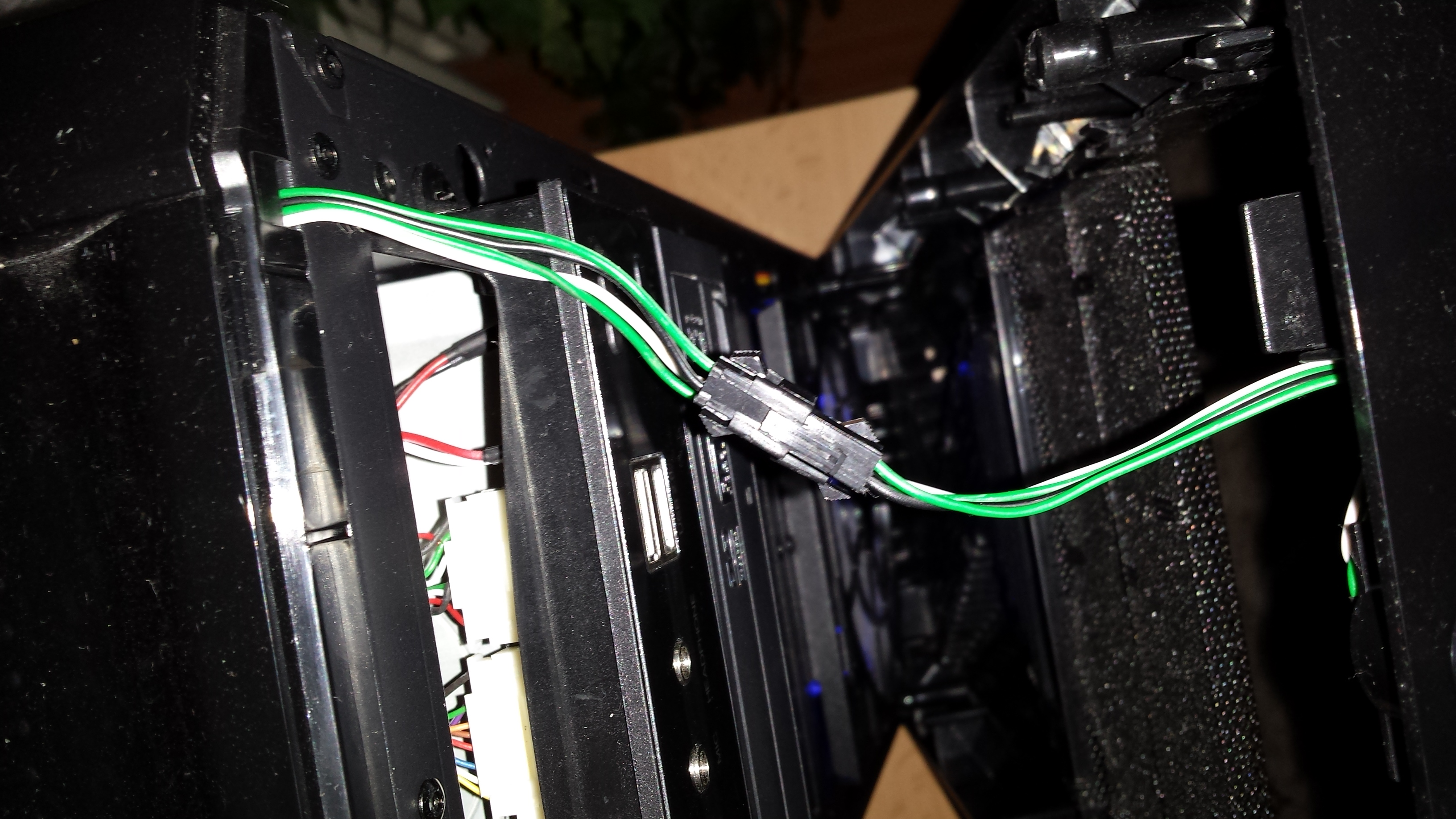

tohle mi dělalo taky a pak jsem zjistil, že musím nejdřív zapojit power button v case

A pokusis sa to zapnut pinzetou o powerbutton piny. Ten tvůj obrázek má znázorňovat jako co?
mif 27.03.2014 20:13
Je to kabel, který jde od power buttonu na předním krytu dál do skříně. Když mi přišla, tak byl ten…
BěžnýUživatel 27.03.2014 21:34

V manuálu čeho to nemělo být napsané? V manuálu základní desky jsou pouze rozkresleny piny, výrobce…
