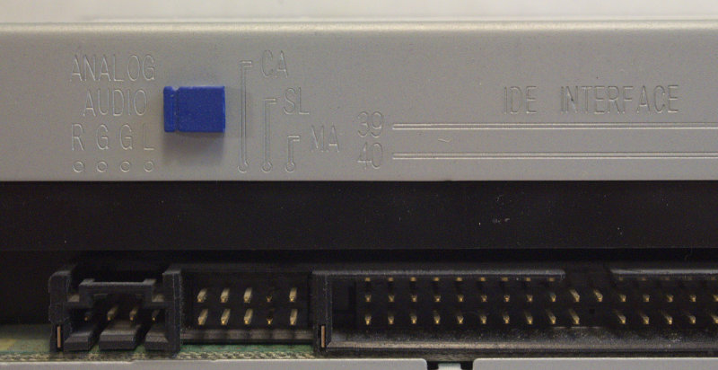

Na nových deskách "PATA" řadič není! Snad poznáte rozdíl v šířce kabelů: SATA - snad jde rozeznat ten černý plochý datový kablík od napájení, kde jsou kulatá různobarevná lanka. PATA - jde sice o optickou mechaniku a nastavovací piny pro volbu CS/SLA/MA, ale je viditelná část datového konektoru (značen IDE INTERFACE). Už od pohledu je jasné, že datový kabel pro SATA je výrazně užší než datový kabel pro PATA.
(S)ATA, (P)ATA, to doopravdy je složité použít ta optická čidla? Dokonce se to dá i vyfotografovat, aspoň snad svítí ještě Slunce. Nikdo vám do počítače nevidí, ale HDD od již dávno neexistujícího výrobce může napovídat i PATA rozhraní.
