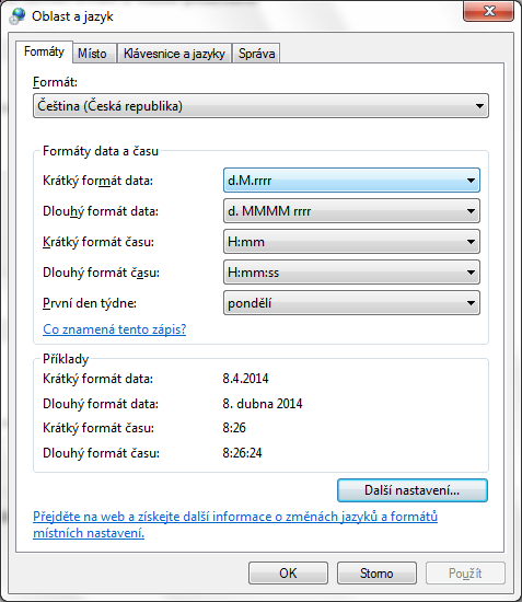

v první řadě - jak máš nastavené Locale ve Windows a v Excelu?
touchwood 07.04.2014 18:06
Myslíš tohle? Všechno standard, default. [17995-locale-png] Když napíšeš v Excelu (nový sešit) do…

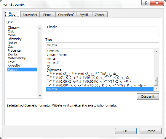

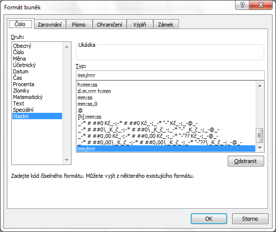

Možná jsem se nevyjádřil přesně, chci mít trvale ve všech souborech, na všech místech, podle potřeby, ve formátu buňky mít možnost výběru zvýrazněné volby:
[17990-format-png]
Formát "m/rrrr" nebo "mm/rrrr" musím do tabulky formátů ručně zadávat na každý *xls soubor, ať starý či nově vytvářený. Chtěl bych do toho seznamu tuhle možnost formátování nějak narvat trvale, pro všechny soubory. Pokud to tedy nějak půjde.
