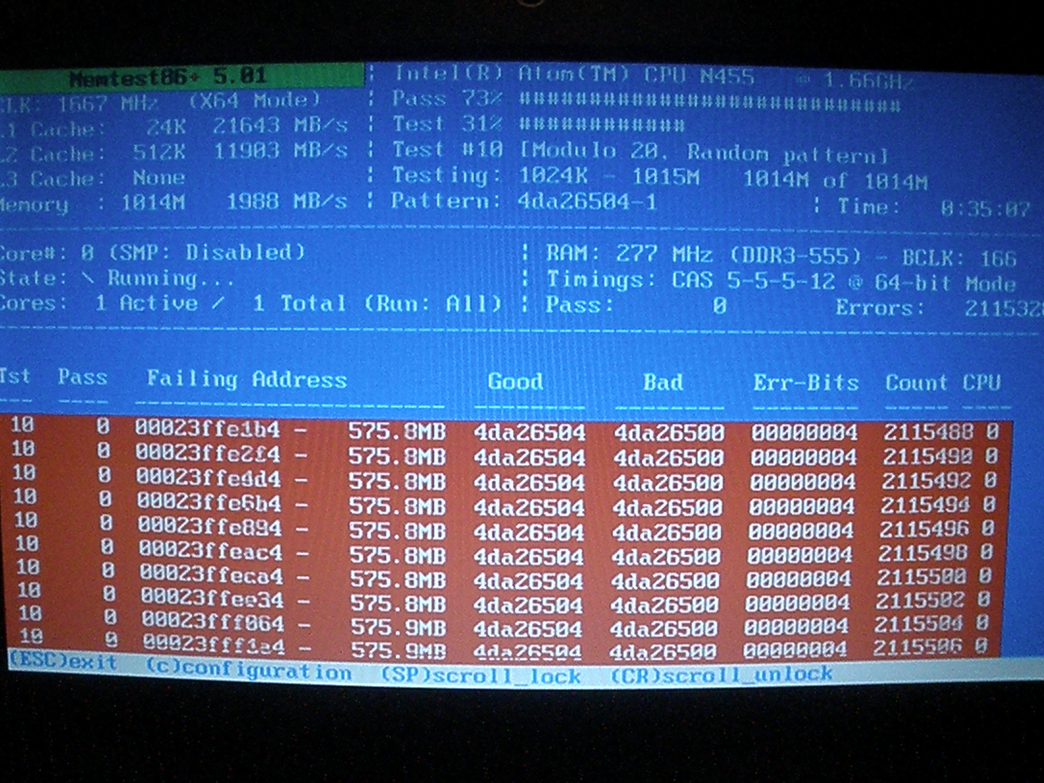

Zdravým , mám asus eee pc 1001pxd začala mi na ňom vyskakovať modrá smrť, tak som spustil memstest a našlo to strašne veľa problémov , teraz neviem čo je s ramkou , prosím poraďte

| Nejspíš je vadná. Wikan 07.04.2014 19:41 |

| a na to že tam běží ta ramka podtaktovaná, nic moc. co to je za výrobce? lední brtník 07.04.2014 21:34 |

| Skor pretaktovana, 277 namiesto 266 :) MM.. 07.04.2014 22:09 |

| Do BIOSu skus load defaults a save&exit. Ked to nepomoze tak mas vadny modul, ak su tam dva tak ich… MM.. 07.04.2014 22:10 |

| Nevím, nad čím mudruješ. Memtest ti hlásí chyby na RAM, tak je třeba RAM vyměnit. Nahrání nějakého k… Pytlík 07.04.2014 22:10 |

| Podle toho obrázku by to mohl být jenom špatný kontakt. Takže vyndat a zandat. poslední jirka44 08.04.2014 07:55 |

Nejspíš je vadná.
Do BIOSu skus load defaults a save&exit. Ked to nepomoze tak mas vadny modul, ak su tam dva tak ich skusaj po jednom (P.S. ked to bude robit aj iny modul alebo oba aj samotne, tak je v haji notebook - Vcc RAM nestabilne apod)
Nevím, nad čím mudruješ. Memtest ti hlásí chyby na RAM, tak je třeba RAM vyměnit. Nahrání nějakého kouzelného driveru nepomůže a opravit to nelze. není nad čím přemýšlet.
