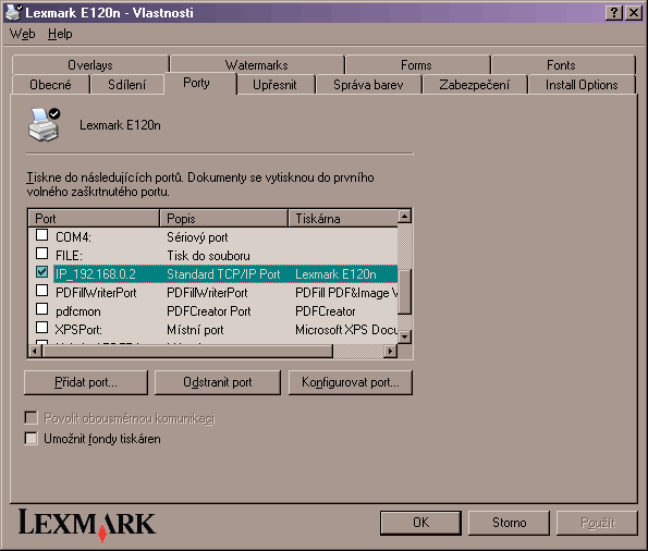

to je ok, máš adsl modem/router. tiskárna je nainstalovaná jako "lokální" se síťovým tcp/ip portem.…

ano, tiskárně nastavíš nějakou ip. teprve potom instaluješ ovladač tiskárny -> tam zvolíš, že je při… nový
tiskárna je nainstalovaná jako "lokální" se síťovým tcp/ip portem. číslo portu je ip tiskárny.
pokud tiskárna dostává dhcp adresu, vlez do jejího webového rozhraní a nastav ip staticky, ať nekoliduje s dhcp adresami, třeba 10.0.0.200
tuto ip použij pro port.
jestli máš zapnutý nějaký vychytralý firewall, místo vymýšlení zbytečných výjimek s ním rovnou vyfakuj.
teprve potom instaluješ ovladač tiskárny -> tam zvolíš, že je připojena na port: ip_adresa, viz obrázek výš.
