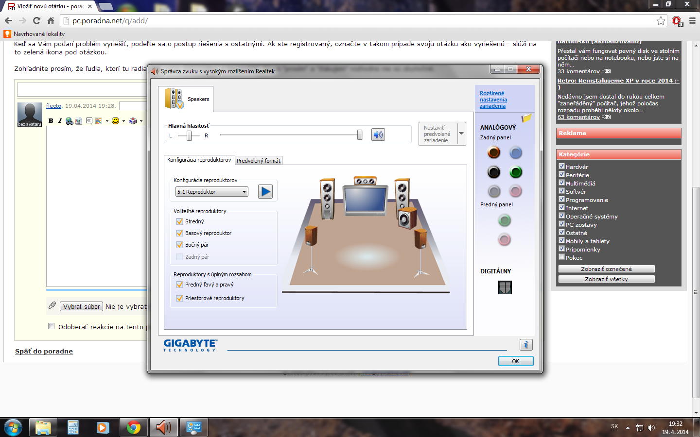

Test ve Správci zvuku hraje 5.1?
V teste hrajú predné, stredný a basový. Čiže Rear nehrajú. A sorry, keď pozerám film tak funguje všetko okrem Rear reproduktorov tak ako v teste. Inak keď si nastavím v správcovi zvuku 7.1, a čierny kábel nastavím že sú to zadné reproduktory tak fungujú. Čiže reproduktory budú funkčné.

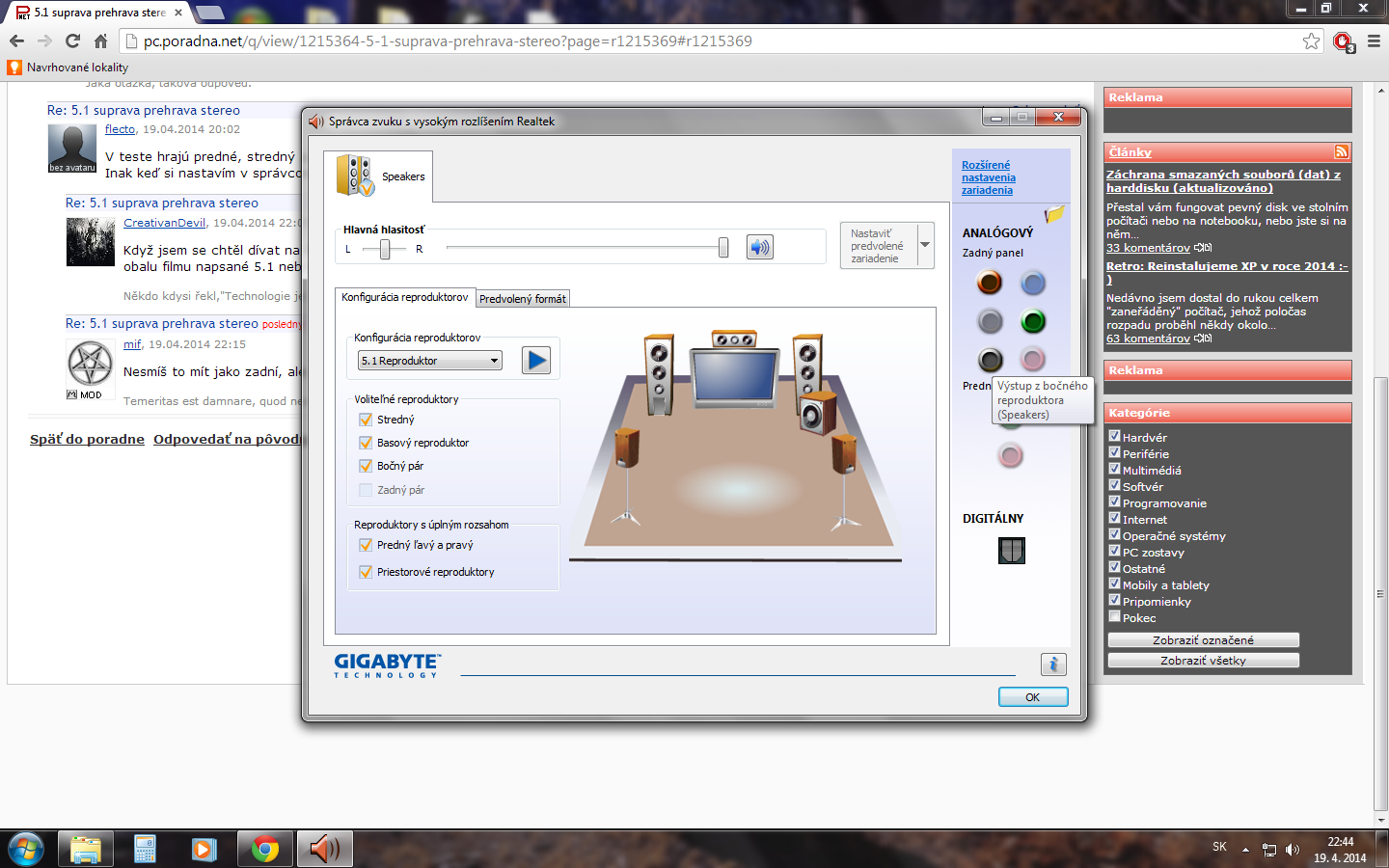

Tak som dal ten čierny do sivého (side) a nastavil v spravcovi zvuku že to je výstup pre bočný pár. Aj keď to nechám tam kde bolo a len prestavím na bočná tak stále to nepojde. A mal som aj film s obalom kde bolo 5.1 a nešlo to.

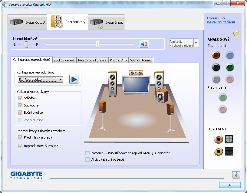

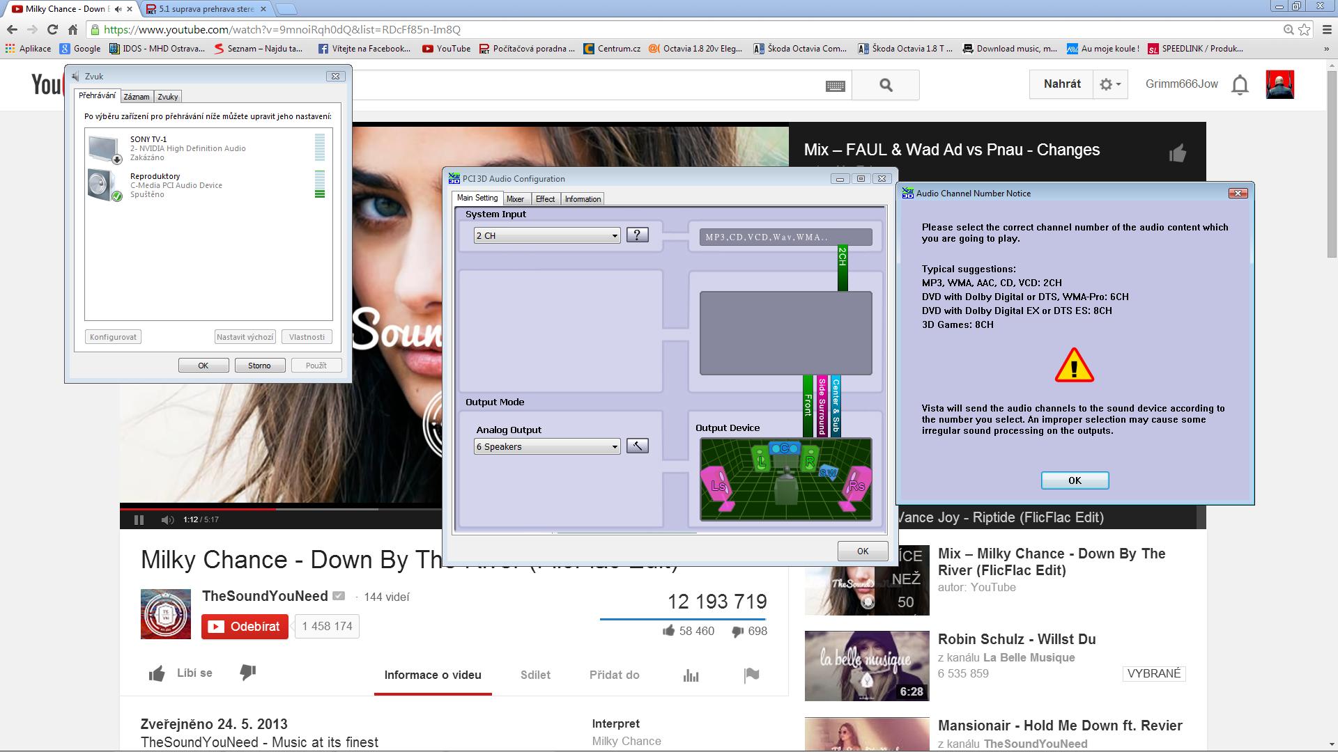

V zařízení pro přehrávaní když dáš konfigurovat tak tam mám stereo aby mi jelo 5.1 i na internetu (youtube,seriály atd.) a když si pouštím film (většinou ve VLC player tak si akorát zvolím Audio 5.1 a jede to v 5.1 jak má) ve hře například to samé 5.1 a jede to.
akorát mám jiný ovladač no. Musel jsem dát swap center/bass aby mi to jelo i s basama vpohodě. viz Swap.jpg

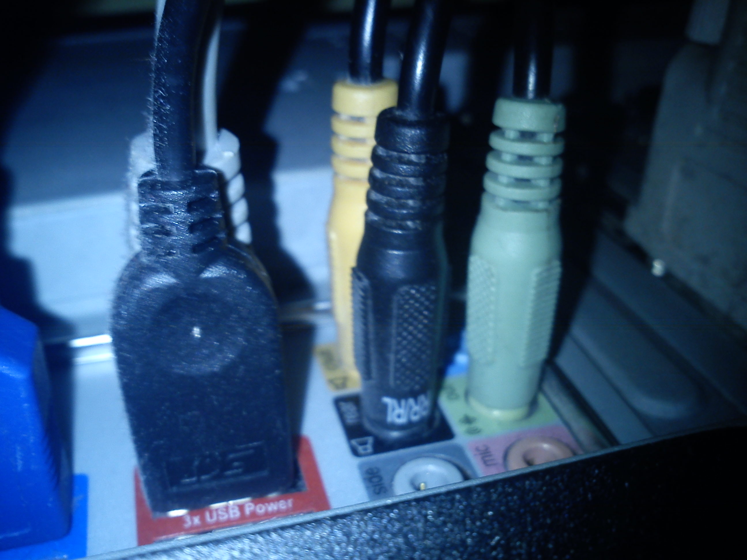

možná máš u rear špatně zapojené kabely v subwooferu.
Já to nastavuju takhle:
zelená - front
černá - boky
oranžová - centr a SW

od prvního obrázku autora vidím jen rozdíl v digitálu a v Nastavení výchozího zařízení (u tebe) a v předvoleném zařízení u něho

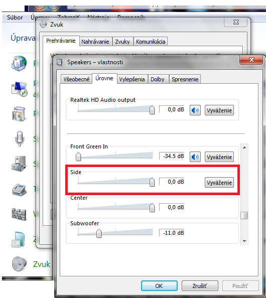

Tak díky všetkým. Problém bol v nastavení úrovní. To vyznačené na obrázku som mal na minime.
