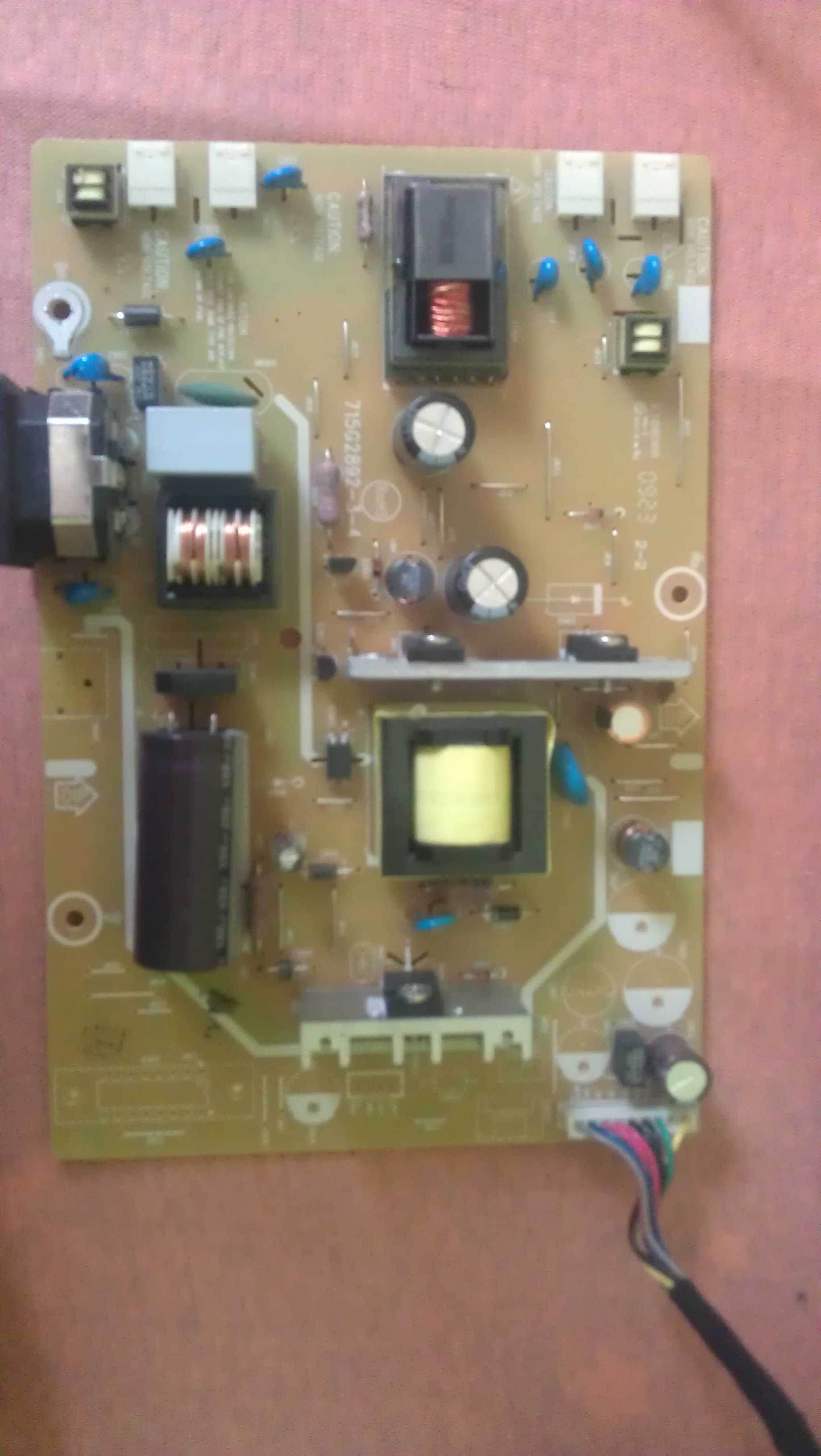

Začal bych výměnou všech elektrolytů na desce zdroje. Záleží ovšem, jestli umíš pájet.
jo chodim na elektro takze jo
Takhle, od pohledu, se zdají elektrolyty v pořádku. Podívej se na pájecí body v okolí invertoru (horní část desky, kolem toho transformátoru). Viděl jsem několikrát, že se vytvořily studené spoje na vazebním kondenzátoru, takže se přerušila kladná zpětná vazba a oba tranzistory invertoru se otevřely naplno. Přepájej tedy všechny pájecí body v okolí (nebo alespoň ty podezřelé - na bodu se totiž kolem zapájeného vývodu vytvoří vlasová kruhová trhlina, což lze lupou uvidět).
no trhlina tam není ale napadlo mě jestli nemuže být v haji celej tranformátor je to možný ?
