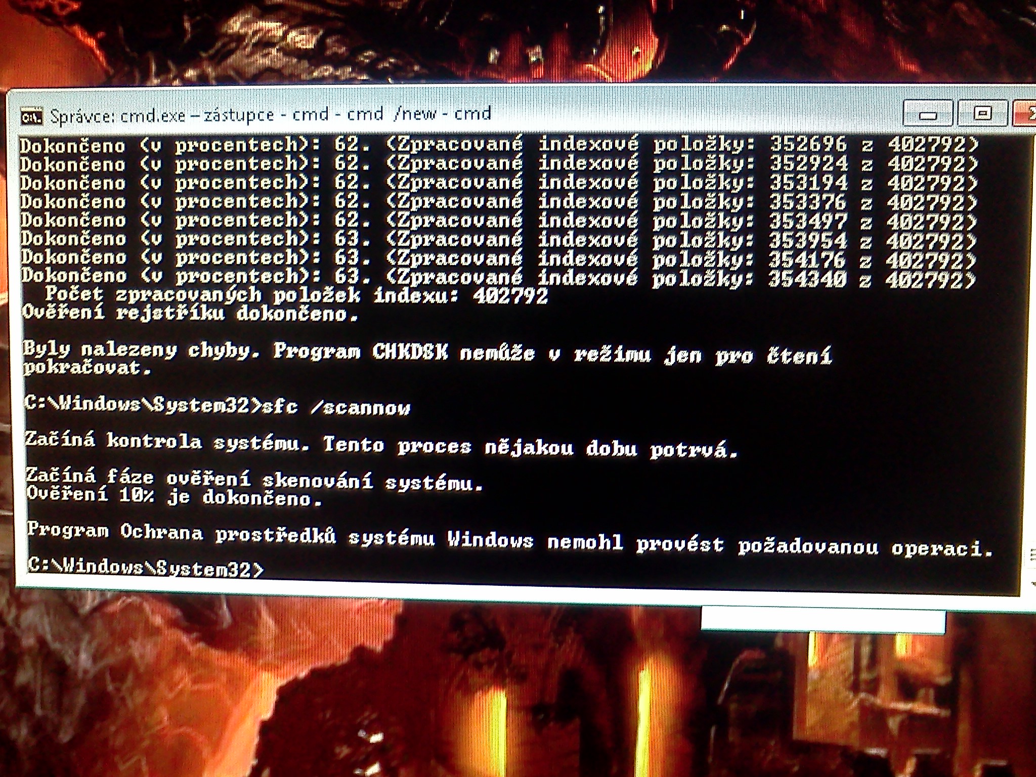

Protentokrát ověření zůstalo na 10%. Víz obrázek. Obrázek

Chkdsk vypsal následující řádky:
Položka indexu IEAdvpack.dll.mui v indexu $I30 souboru 118652 není správná.
Položka indexu IEADVP~1 v indexu $I30 souboru 118652 není správná.
Položka indexu iexpress.exe.mui v indexu $I30 souboru 118653 není správná.
Položka indexu IEXPRE~1 v indexu $I30 souboru 118653 není správná.
Položka indexu wextract.exe.mui v indexu $I30 souboru 118653 není správná.
Položka indexu WEXTRA~1.mui v indexu $I30 souboru 118653 není správná.
a dále pokračuje.
Nemohu do PC zasahovat jinak než skrze cmd.
Jak pak mohu PC projít adwcleanerem nebo hijackthis nástrojem?
