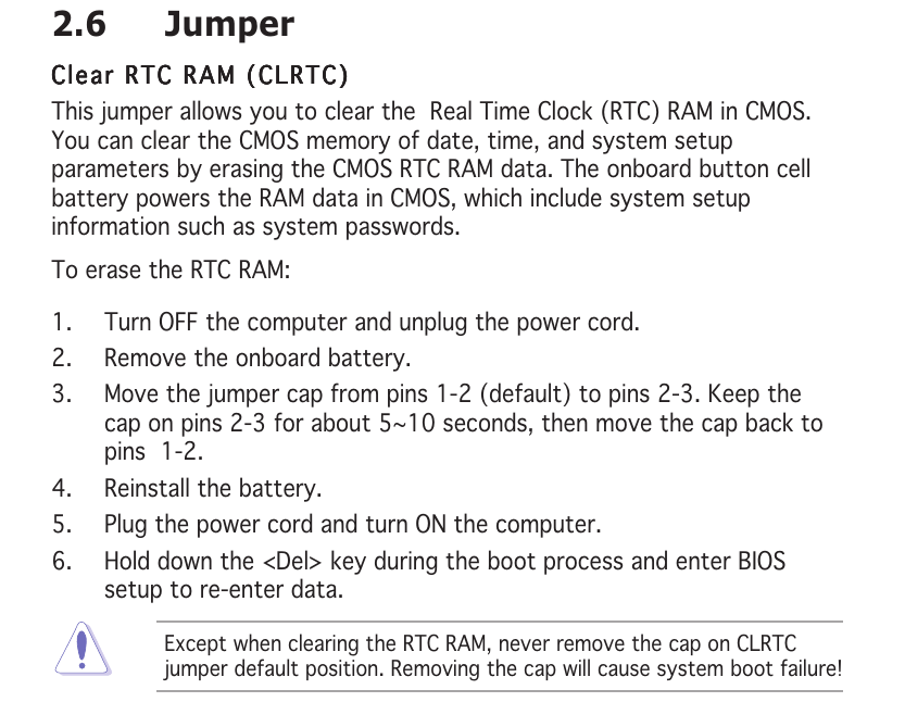

Asus a8r-mvp mam hodne stare pc. Podle prirucky jsem jen vycistil RTC nic vic a vratil zpet do puvodni polohy. Do biosu se nedostanu jelikoz mi pc nebere monitor udelal sem neco spatne? Kdyz pripojim usb nabijecku od mobilu tak to funguje ale klavesnice ani mys a ani monitor nejedou hodne zajimavy.

Prekvapuje me ze mi monitor zobrazoval dokud sem neresetnul to rtc. Takze sem udelal neco spatne. A jeste nechapu jak restartovat baterii kdyz mam stolni pc.
Stačí baterku při vypnutém Pc na chvíli vyndat a vrátit.http://www.youtube.com/watch?v=ao866I9XpTo&list=PL 0XYIkG__eT0YDipbKDcl2Bbbc647IUFI

pucovat rtc, to jsem tu ještě neslyšel.
Nejspis budu muset. Ale nedovedu su vysvetlit proc po resetovani rtc mi nejede monitor.mys a klavesnice kdyz predtim to normalne fungovalo.

3. Když se do něčeho leze, pak je nejlépe si stáhnout a přečíst manuál. Asus, jako obvykle, dává přesný postup jak "vypucovat" nejen RTC.
