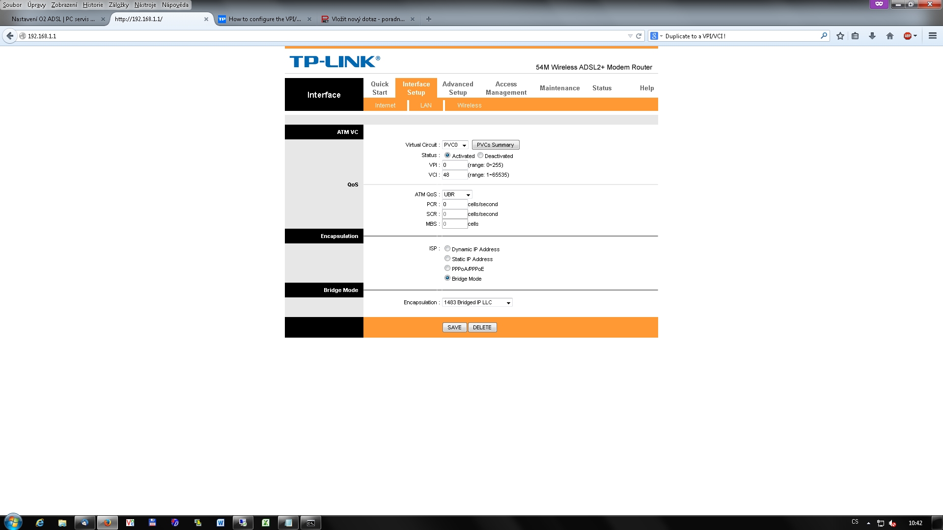

Po včerejší návštěvě "viru" majitel zresetoval tlačítkem modem TP-Link a teď se mi nedaří jej nakonfigurovat.
VCI se podařilo nastavit na 48 a uložit
VPI je 0 a když tam zkusím dát 8, naskočí hláška:
ERROR: FAIL TO UPDATE DUE TO... Duplicate to a VPI/VCI !
ISP se nedaří změnit a uložit.
Tak kecám.
ISP změnit lze!!! Zkoušel jsem Dynamic i PPPoa/PPPoE a lze. Nicméně při následném pokusu o opravu hodnoty VPI chyba trvá.

Nejde mi nastavit VPI na 8. Tedy lze, ale jak zmáčknu SAVE, tak vyskočí chyba viz dotaz.

Vyřešeno.
Pokud je Virtual Circuit nastaveno na hodnotu PVC0, nedaří se.
Po nastavení na PVC5 to běží.
