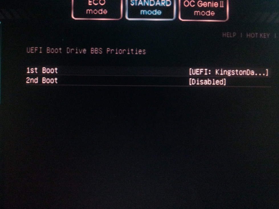

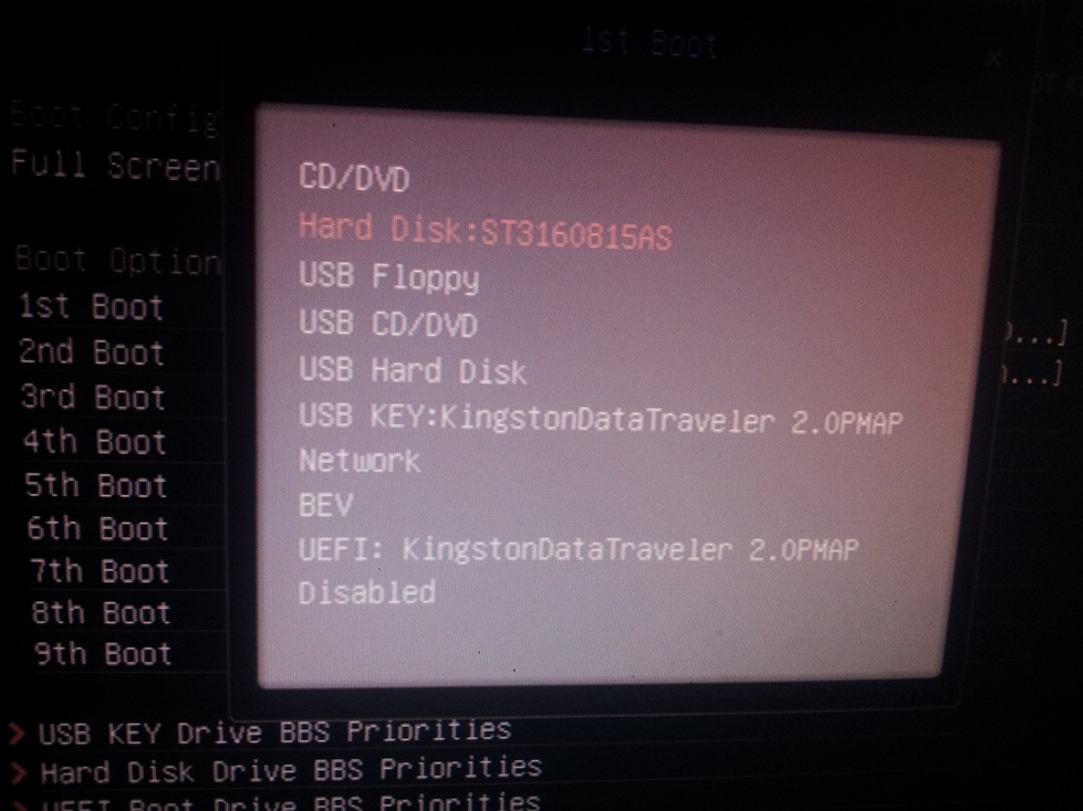

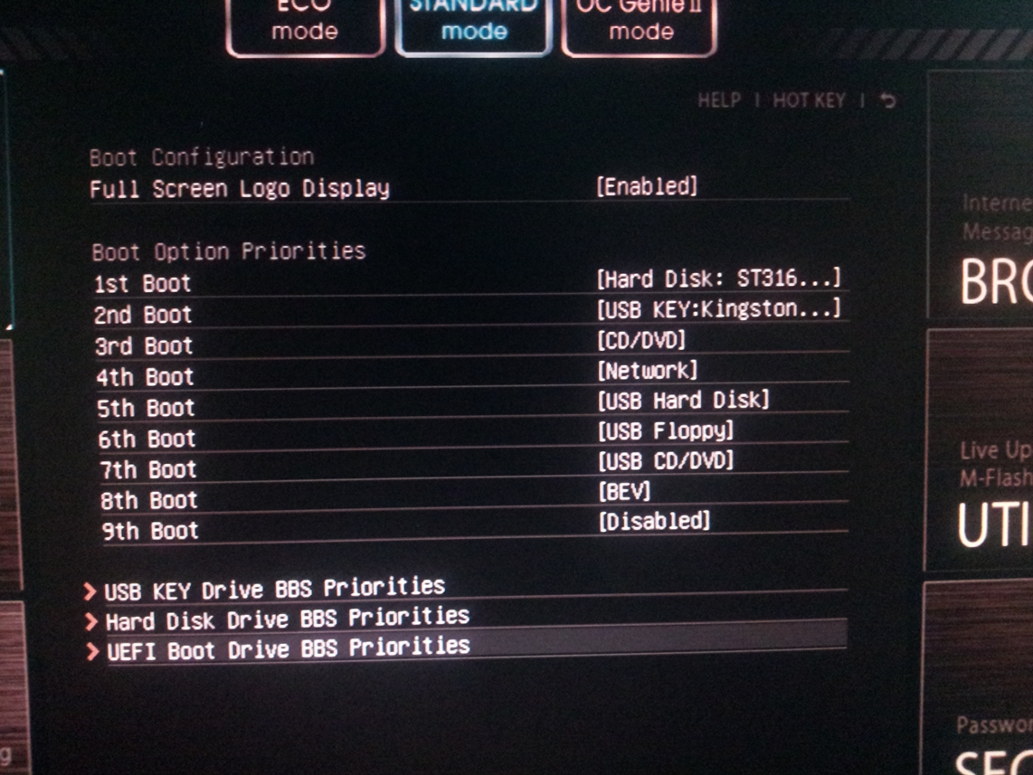

Tohle jsou screeny toho biosu. Boot mám první ten disk a v UEFI Boot drive disk na výběr pro změnu vůbec nemám jen flashku. Chcete ještě další screeny?
Zaujimave je ze co presne mas za moznosti na vyber ked prejdes na riadok 1st a zmacknes enter.
A aj ze jak presne si bootoval tu instalacku (co bolo na prvom mieste a jake tam mas tie moznosti)
A aj hard disk drive priorities je zaujimave.

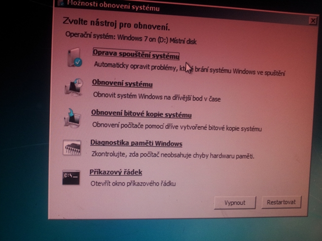

Screeny přiloženy. Co je v nabídce opravy a co je po stisknutí entru v nabídce. A třeba druhý HDD se mi v tom Boot Option Priorities neukazuje.
Ty mas aj druhy fyzicky HDD v PC? Potom je uvedeny v "HDD drive priorities". A ked instalujes Windows s dvomi HDD v PC, tak potom dementny instalator moze nainstalovat boot veci na ten druhy, a v tom pripade sa musi zvolit ten druhy disk v HDD drive priorities.
Instalacku si bootoval v normalnom mode predpokladam (volil si USB KEY: Kingston a ne UEFI: Kingston), takze teraz mas dat spravny HDD ako prvy do poradia bootovania (HDD drive priorities), a ked nepomoze tak spustit tu opravu spustania z tej instalacky.

Ale ked nemas ten HDD pod UEFI boot priorities, tak bud si tie Win neinstaloval v UEFI mode, alebo mas na tom disku nejak porozhadzovane oddiely (robil si nieco s oddielmi v instalatore?). Stale plati to nabootovat ten USB stick a tam zvolit opravit bootovanie, aby sa obnovil kod v MBR a podobne. Pisal som to uz uplne na zaciatku. To si uz urobil?

Zas skus pouzit tie moznosti opravy - opravit bootovanie. Potom to robi co? USB stick si uz odpojil?
P.S. alebo zvol v moznostiach opravy konzolu s prikazovym riadkom a zadaj tam prikaz
bootrec /FixMbr
Mám jen 1 oddíl C. Bios - Při instalaci IDE po instalaci IDE, přehodit mi to jde i po instalaci. Možnost opravy našel 1 problém s Boot managery či co ale furt to dělá to samý a ten příkazovej řádek byl hned po stisknutí enteru hotovej taky. Žádná změna
