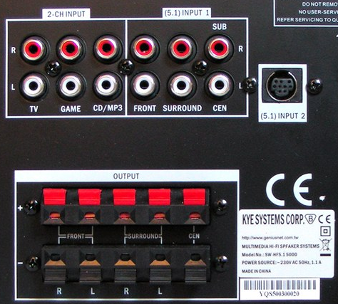

Zdravím, rozbil se mi konektor na 5.1 repráky a nemůžu ho nikde sehnat.
Ty repráky jsou Genius 5.1 5000 HT a chybí mi (5.1)Input 2 na propojení s PC.
Zkoušel jsem hledat všude na internetu ale nikde nic nebo já nevím.. můžete mi nějak poradit?

to neni normalny 3,5mm jack na cinche? (maju v kazdej riti dokonca aj v tescu). Alebo ked to nevies pomenovat tak si to mal vyfotit.
http://pc.poradna.net/file/view/17953-subwoofer-pn g
(5.1) input 2 <-- to je ono, nevím na to sehnat konektor aby se mohl subwoofer propojit s pc.
Tak nepouzivaj input 2 to je proprietarny ale input1, t.j. kup si 3x kabel jack-> cinch, viz nizsie. Oni aj tie cinch kable boli k tomu repru mozno aj dodane, skontroluj krabicu, sufliky, apod.
to co chces sa vola 9pin Mini-DIN - 3x 3,5mm stereojack. Mozes skusit aj google.

Ono jde o to, že ten konektor, který jste mi poslal ten x3 3.5jack se mi zničil takže nefungují reproduktory jak mají. Mám tu ještě přibaleno Bílé konektory CEN F.L. R.L. a červené F.R. SUB a R.R. a to na obou koncích celého kabelu. jen potřebuji sehnat nějaký ten kabel, co jste mi posílal vy na českých stránkách.
ten maju vsade, aj v tescu alebo v akomkolvek elektro (elektroworld, nay, alebo co to mate v CR za obchody). Aj www.alza.cz existuje, http://www.alza.cz/kabel-propojovaci-audio-3-d4488 2.htm). Potrebujes 3ks.
na alze jsem hledal a 9pin Mini-DIN - 3x 3,5mm konektor tam neměli a nevím, jestli to seženu. Kdyby ano, v jaké cenové relaci se to pohybuje?
mini din nezozenies nikde to je genius privatny kabel. Existuje ich len par v cine u geniusa :)

Ta železná koncovka se mi utrhla :D bratr mi pohnul se subwooferem a utrhl se. A je nějaký návod jak použít ty 3x kabel jack-cinche? Já jsem v tomto úplně levý.
Strcis ich spravne do input 1. Vzdy dva pod sebou su jeden kabel (jeden jack). Je to tam popisane nad nimi ze co je co.
na obrázku http://pc.poradna.net/file/view/17953-subwoofer-pn g
to mám zapojené do 2 CH Intput MP3/CD a propojené se 3.5mm jackem zeleným v pc.. To je vše
Co tam mas zapojene?
Pisem ti ze mas si kupit 3x kabel, a strcis ich do 6 konektorov (5.1) input 1 a 3jacky do PC. Co je na tom nepochopitelne?
Dobře, už to jede, díky za radu a promiňte za věčné nechápání.
