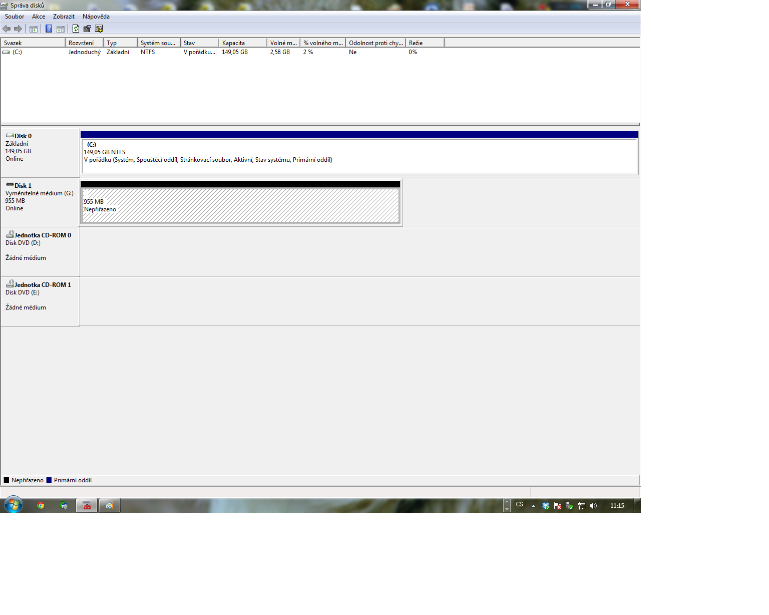

Dobrý den, prosím někoho o pomoc. Mám flashku Kingston 1Gb., která se najednou přestala připojovat jak má. Je asi 5 let stará, myslím ale, že jsem ji nijak moc neopotřeboval. Byla používaná minimálně. Ona se k PC připojí jako disk G, ale dál vidět není, chce zformátovat, ale to počítač také nechce udělat. Jsem laik, ale myslím, že vše ztracené být nemusí, když aspoň nějak vidět je. Ve správci zařízení(disků) se objeví toto (viz. příloha). Děkuji za pomoc.

Děkuji moc. Nabízí mi to pouze změnit písmeno G u disku1. Dál mi to nic nenabízí. Jak říkám jsem laik a amatér, možná spíše úplně bez znalostí. Je možné vůbec ještě zachránit data ? Čert vem disk. gkl.
Co se teda objeví za nabídky v kontextovém menu na tom Nepřiřazano?
Pravda. "Nový jednoduchý svazek", "Vlastnosti" a "Nápověda". Dam to první, průvodcem se přiřazuje to písmeno, ale když dam formátovat a dokončit, naskočí chyba dat (refundantní kontrola). V tom průvodci to snad zaklikávám dobře.
Buď se podaří na flashce vytvořit oddíl (v žargonu Microsoftu "inicializovat") a poté formátovat, nebo to má flashka za sebou.
