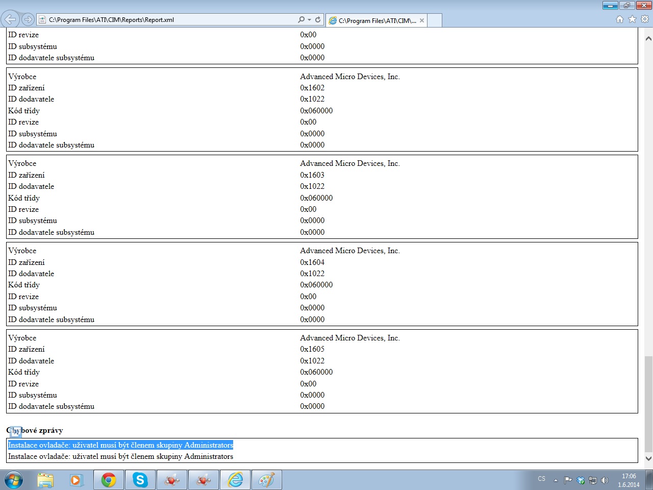

Tak podle reportů mám údajně blokovaný přístup k instalaci a manipulaci s ovladači.. Neví někdo jak…

Ahoj. Z předchozího tématu jsem dospěl k závěru, že nejspíš bude problém v tomto, a proto také nejdo…

Ahoj.
Z předchozího tématu jsem dospěl k závěru, že nejspíš bude problém v tomto, a proto také nejdou nainstalovat žádné drivery, a nefunguje kuli tomu mnoho věcí.
Když stáhnu z amd.com, ovladač na moji grafickou kartu, nasledně nainstaluji CATALYST a pokusím se o instalaci ovaldače, vše v balíčku se nainstaluje kromě ovladačů jak na grafiku tak na zvuk.
Když se kouknu do logu, nebo do záznamu instalace, zjistím že nebyly nainstalovýny z toho důvodu že nemám přístup neboli nejsem oprávněn instalovat ovladače do pc.
Přitom jsem jediný uživatel v pc, a jsem administrátor. Měl bych tedy mít všechny povolení.
A i když dám spustit instalaci as Adminstrátor výsledek je stejný.
Rád bych tedy požádal o radu, jak získám přístup k těmto instalacím a manipulacím s ovladači. ( Odinstalovat ho můžu nainstalovat ne ).
Předem děkuji těm kteří mi hodlají pomoct, a vezmu jim něco z jejich času.

Avastem to nebylo..
Po dlouhém pátrání na microsoft fóru jsem zjistil že nejsem jediný kdo se potýkal s tímto problémem.
Bylo potřeba otevřít vlastnosti aplikace (v mém případě ovaladče AMD) a v kolonce Security, otevřít položku Upřesnit neboli Advanced - Následně jsem pak musel vymněnit právo instalovat ovladače ze stávajícího na právo moje.
Tudíž se mi pak povedlo nainstalovat ovladač bez problému, a hned po restartu, naskočila rozšířená obrazovka, a jdou i BF3...

Ahoj.
Mám podobný problém, od instalace nového ovladače je to v prdeli. Vždy se mi ukáže na konci instalace že se objevili chybové hlášky, kliknu na podrobnosti a u ovladače grafiky a zvuku "neuspěch". Odinstalace dle amd webu jsem udělal, zkoušel jsem několik přeinstalů, bod obnovení nejde i když jsem odinstaloval antivir,
Můžeš mi poradit jak přesně získat to oprávnění k instalaci? hrabal jsem se ve vlastnostech toho setupu ale furt to je stejné...
