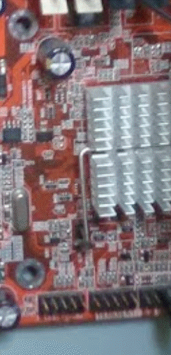

prosím o radu, měnil jsem PC skříň a objevil se mi problém, že přestože jsem použil stávájící hardware (který jsem zapojil na chlup stejně)... nenačítá se mi BIOS a monitor mi hlásí při připojení ke grafice No Cable... mohl by být problém pouze u připojení zdroje, přestože jsem ho zapojil jak původně byl, nebo může být vada jinde??

https://drive.google.com/file/d/0B5Y89Lgv29C3SXRsR VRpWUt4SDQ/edit?usp=sharing
Ty RAMKY! :D

no vieš, oni majú byť správne pod tými dierkami..Si jednoducho talent.

doska vo vzduchu bez podloziek a dokazes napisat, ze tam problem nie je, zaujimave.
Deska není přišroubovaná a distanční sloupky také na tom přenosu z mraveniště nevidím, snad jen u zadních portů jsou dva šrouby a jinak je deska jen tak bez jakékoliv opory. To vícevrstvé PCB opravdu rádo.

jstou tam 4 šrouby... jen ne všechny jsou na fotce vidět... nebudu z toho dělat video kde co je...
a nejsem debil... kompa už jsem několikrát překopával vím který komponenty tam můžu vrazit vzhledem ke kompatabiltě jednotlivý součástí mě šlo jen o to vyndát z jedný bedny a vrazit do druhý... komp mi předtím šlapal jak hodinky... to že ty šroubky nejsou vidět je jen kvuli tomu že ty kabely hold nejsou průhledný... a proto jsem je taky odpojoval abych se dostal ke šroubům a proto že původní bedna byla menší z tyhle to vidtám celý i bez odpojení což stejně dělat nebudu bo nejsem debil... co se týče spojů 1. nemám o co je zničit.. 2. nejsem debil abych to rval násilím....

Znovu! Proč si myslíte, že v té desce je na normou ATX definovaných místech otvory pro přichycení desky k trayi (zadní stěně skříně)? Jako pro srandu králíkům?! Také můžete, pokud už se nepovedlo, tu desku zničit jak mechanicky, tak elektricky!

Vypadá to, že deska se vznáší v prostoru. Nevidím šroubky.

Mé oko nevidí minimálně 3 distanční sloupky.

divný na tom je že vše fungovalo před vymontováním z původního Casu... kdy po radě že je možná uvolněný chladič jsem zjistil skutečnost že to tak skutečně je... po odendání jsem zjistil že procesor nedoléhá... po správném zasazení do patice a spuštění s MINIMÁLNÍ KONFIGURACÍ systémový reproduktor pískal... že by byl zasazen přesto špatně???... ne byla ulomená jedna z nožiček... což mě přivádí k jedné otázka: Jak je možný že předtím fungoval bez problému???
Po zasazení nového procesoru opět šlape...
