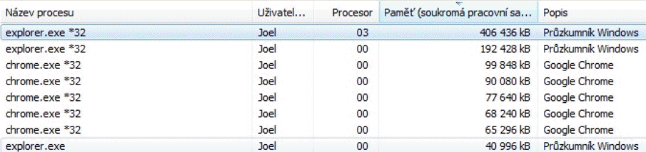

mám jistý problém s PC. Avast antivirus a pak i AVG objevili "podezřelý" soubor explorer.exe*32 ve systemové složce WOW64. Já bych to normálně přehlédl nebo dál do karantény, avšak to nejde. Nejde ani smazat ani nic. Zpomaluje to PC a já jsem už bezradný ve Správce úloh mi to píše explorer.exe a explorer.exe*32(který žere strašně RAM aj CPU), tzn místo přetížení 20% jak obvykle mívá až 70-90%...

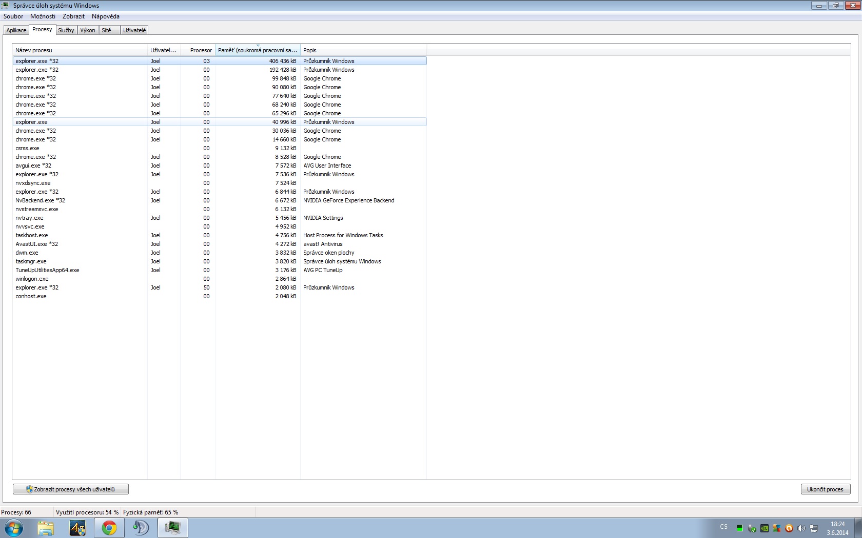

Ty tam ale máš ty 32bitové verze exploreru spuštěné dokonce dvě. Aspoň si nastav ve správci úloh, ab…
karel 03.06.2014 19:12

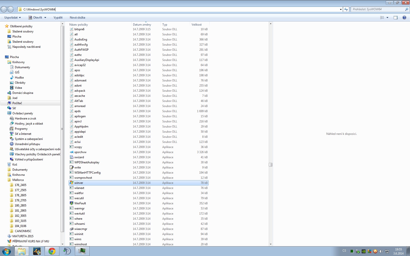

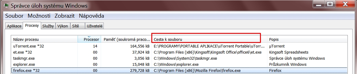

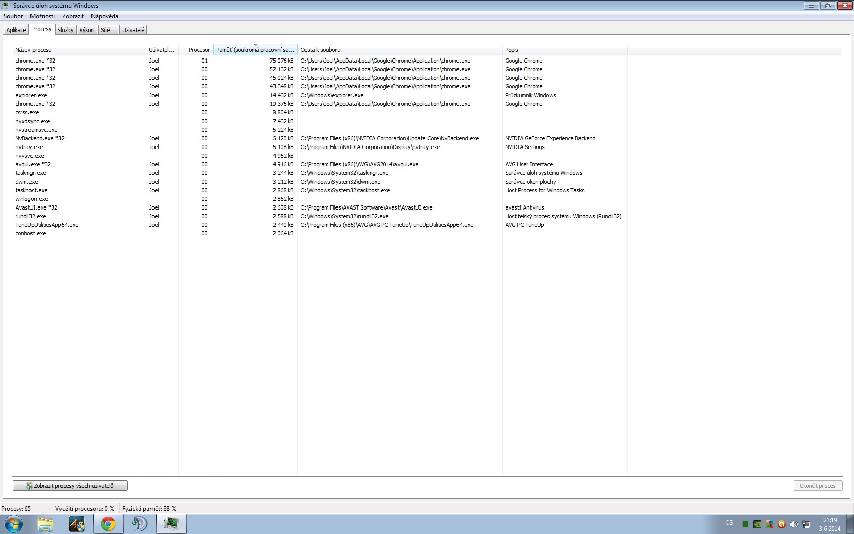

Ve Správci úloh si zobraz cestu k souboru (nabídka Zobrazit - Vybrat sloupce... Cesta k souboru). Pa…
IQ37 03.06.2014 19:50
Pokud myslíte tohle tak zde
Ediom 03.06.2014 19:58
Ediom
Nemyslím tohle, myslím tohle: [18615-sprul-jpg]
IQ37 03.06.2014 20:31
Hned provedu
Ediom 03.06.2014 20:35
Ediom

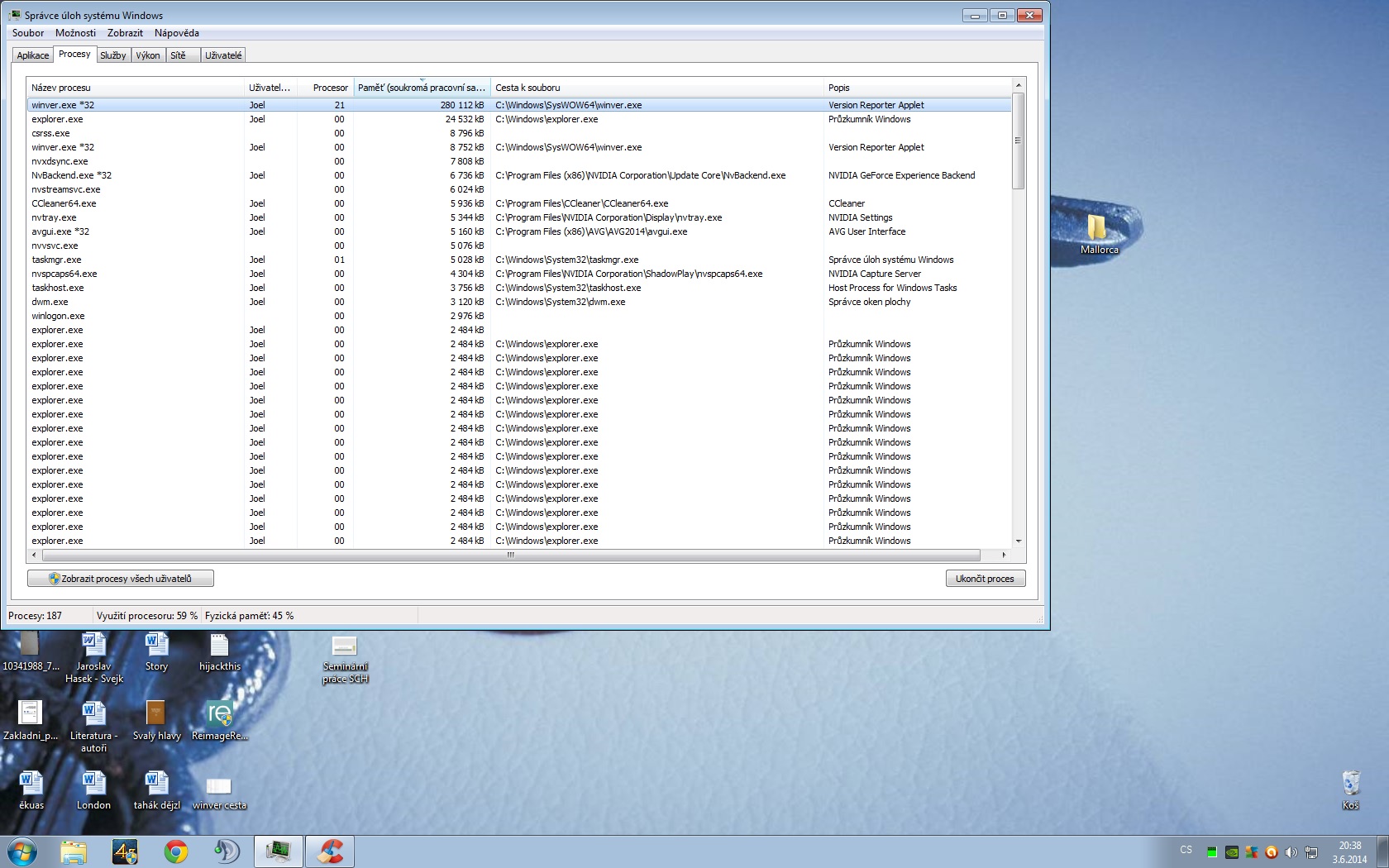

Zde je prosím cesta k soboru
Ediom 03.06.2014 20:41
Ediom

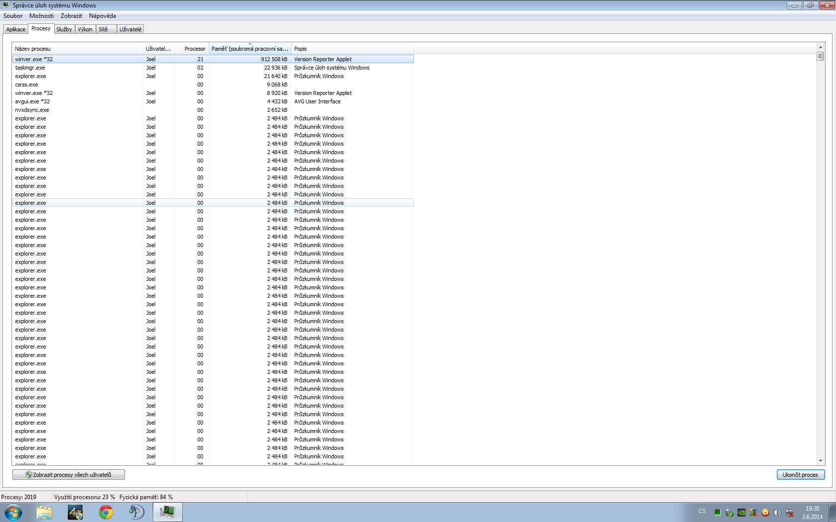

187 procesů (na druhém screenu dokonce 2019) asi není ve Windows 7 normální stav (mám jich tam 53).… nový

Ono to skoro normální být může, když má v exploreru otevřeno hodně oken a každé je spuštěné jako sam… nový
