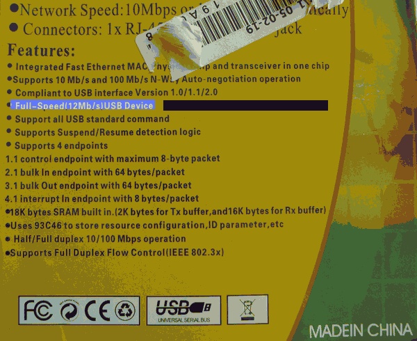

A není to trochu málo, sice jsem nečekal plných 12MBps , jak bylo deklarováno , že to má podporu ethernetu 100Mbps, ale tohle se mi zdá hodně málo. Nebo je to tím, že je tam napsáno made in china

A si si isty ze to je USB2.0 device? V spravci zariadeni ked si to zoradis podla pripojenia tak je to za ktorym controllerom? Aj ked teda nove chispety vobec nemaju USB1 controller tak uz ani neviem kde sa to da zistit. Lebo pre USB1.0 device ta rychlost je OK.

Na verzi USB se podívám... USBDeview ji zobrazuje... důvod proč jsem to neposal předtím, že jsem neměl adaptér u sebe a USB deview zobrazí i odpojená zařízení, ale nezobrazí u nich proud a verzi, pokud nejsou připojená
Hmm tak UsbDeview USB Version 1.10. Takže je možné to vrátit s důvodem klamání?
Mas nainstalene ovladace pre chipset (USB2.0 controller)? Mas vobec v tom PC USB2.0 controller? Nepouzivas nejaky predlzovak alebo nestrkas to dopredu do bedne? Strc to dozadu rovno do dosky.

Tak na krabičce je to napsáno dokonce (viz foto), její fotka však nebyla v popisu, tím se potvrzuje, že je to USB 1.10. Je možné, že tedy prodejce vědomě prodávával s tím, že je to pomalý šmejd?
![[http://pc.poradna.net/file/view/18663-podvod-jpg]](/file/view/18663-podvod-jpg)
Kdyby ten adaptér jel na USB 1.1, tak jeho rychlost bude max 900 kb/s. Takže opravdu jede na USB 2.x. Je tam nějaký pomalý čip, už velikost TX bufferu mluví za vše. Podle krabičky se nedá poznat jakou rychlost bude adaptér mít. Běžně používám USB karty s čipy Asix (AX88772, AX88178, AX88179) a s rychlostí problémy nemám. Na druhé straně cena nejde pod 200,- Kč. Inu, ušetřil jsi
Nejede na USB2.0 ked je na krabicke napisane ze to je USB1.1 rychlost (tzv "full speed" je USB1.1). (USB2.0 compliant nezanemena ze to je USB2.0 zariadenie, aj USB1.1 zariadenia su "compliant" s USB2.0, inac by vobec nefungovali)
Predajca nic nepisal o USB2.0, takze ani nikoho neklamal.
Predajca pisal 100Mbit ethernet, co tam aj je. Nic o USB. Zamyslet by sa mal skor kupec, ze preco kupuje taketo smejdy z kdejakych neserioznych zdrojov (to uz rovno moze ist nakupovat od rumuna na parkovisko "zlate" prstene :D) a nejde do normalneho shopu.
