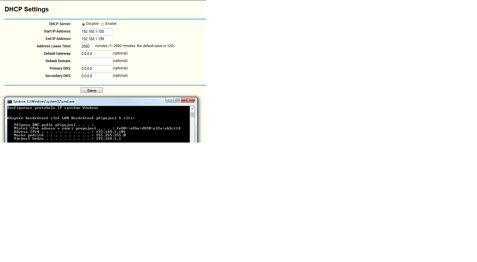

Ještě donedávna jsem se dokázal připojit na jejich router a po prozkoumání nastavení jsem zjistil, že je nastavený, aby přes DHCP přiděloval až 100 adres (192.168.0.100 - 192.168.199), tudíž jsem připojil svůj router pouze jako switch (nastavil jsem operation mode jako AP Router, vypl DHCP, kabel z meepu jsem píchl do LAN portu a internet rozváděl wifi signálem po domě).
Zhruba před měsícem jsem však musel router restartovat a vrátit do továrního nastavení. Nastavil jsem ho stejně jako předtím, kabel od poskytovatele v LAN portu, DHCP vypnuto. Přesto když se připojím na svůj router, nemám internet a ipconfig hlásí IPv4 adresu 192.168.1.101 (adresa, kterou by měl router přidělovat při zapnutém DHCP). Pokud připojím poskytovatele přímo do WAN portu, internet funguje, z čehož jsem usoudil, že router stále používá DHCP, i když jsem ho podle všeho vypnul. Dělám něco špatně? Samozřejmě jsem po vypnutí DHCP router rebootoval. Nejde mi do hlavy, že předtím vše fungovalo v pořádku, ale teď se mi DHCP nedaří vypnout..

před wr543 není žádný router? provider ti přiděloval několik ip adres? ty jsi svoji domácí síť vytáhnul až ven k němu? zapoj router normálně wan vstupem.
provider může mít blokování připojení vázané na jednu mac adresu, nebo podstatné omezení rychlosti pro neznámé mac adresy.
Před wr543 je Ubuquiti s AirOS, který by měl sám plnit funkci routeru, tudíž mi příjde zbytečné kvůli třem PC doma dvakrát routovat. Fungovali jsme takhle asi rok bez problémů. Vázané na jednu MAC adresu by to být klidně mohlo, ale moc to nevysvětluje, proč můj TP-LINK dělá to co dělá a rád bych pochopil, proč se to tak děje. Kdybych pro něj například chtěl jiné využití, třeba ho použít pouze jako wifi switch, pak bych se nesetkal s úspěchem. Nepomáhá ani hard reset, router pořád přiděluje svoje adresy a já chci, abych dostával IP z jiného routeru.
Začni tím, že na routeru nastav adresu z požadovaného rozsahu, třeba 192.168.1.199. Možná že je to vlastnot (chyba) firmware routeru...
ta zmínka o tajném typu ubiquiti v dotazu chyběla.
než laborovat se zastaralým géčkovým krámem, zajdi v pondělí pro nový router.
wr543 si nech jako ap na pokrytí zahrady nebo garáže, pokud po továrním resetu dostane rozum.
