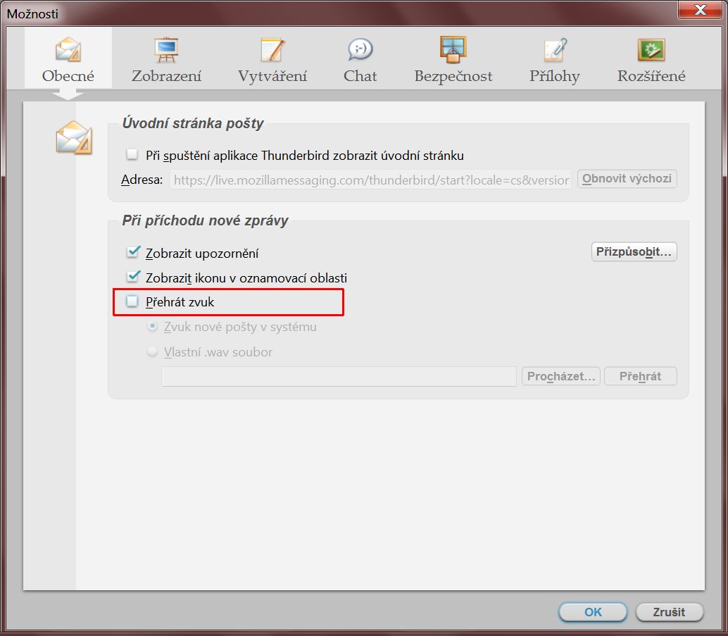

Chce to více projít nastavení Thunderbirdu. Všechno požadované tam jde nastavit. Oznámení zvuku:
[18727-tb-jpg]
V oblasti hodin je běžně ikona Thunderbirdu i oznámení o příchozí poště. Je to třeba nastavit v účtech (Nastavení serveru) a všeobecném nastavení.

Kontrola na nové e-maily může běžet třeba každou minutu...
Nahoře v Thunderbirdu je tlačítko Nápověda... nebát se kliknout a číst. Pokud lišta není vidět, použij předtím F10.
