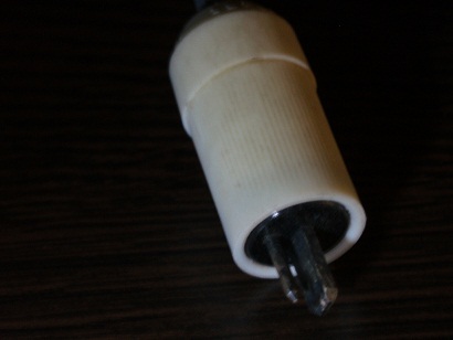

Ještě furt jsou: reproduktorová zástrčka, reproduktorová zásuvka, do lepších beden tahle svorkovnice…

Všichni jsme Gogo a všechno bylo DIN. http://www.cabling4less.co.uk/products/1486/2_pin_ din_speaker…

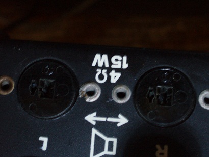

O příspěvek níž vložil lední brtník fotografii, kde jsou zdířky popsány. Do č. 17 se zapojí gramofon, v č. 22 se zapojí reprobedny. Ty jsou však dost staré a hrají velmi potichu. Chtěla bych do těchto zdířek připojit nové reprobedny /3,5 jack/. Myslím si, že by tedy byla vhodná redukce - zdali nějaká taková existuje. Popř. máte jiný nápad?
Děkuji.
To sa mi moc nezdá. Možno je problém zo zosiľovačom..
Tie nové reprobedne sú určené k PC ? Ten výstup na repro zo starého zosilovača by ich zrejme prebudil a chrčali by. Ak chceš len počúvať gramofón a už máš nové bedničky k PC, skúsil by som pripojiť gramofón k mikrofónnemu vstupu PC. Alebo zbastliť maličký predzosilovač a do neho napojiť tie PC bedničky.

1. Ty původní jsou pasivní reprobedny a jsou připojeny běžně používaným konektorem do výstupu nízkofrekvenčního výkonového zesilovače.
2. Do výstupu toho zesilovače nelze zapojit aktivní reprobedny, to lze jen na linkový výstup, viz "lední brtník".
3. Pokud hrají slabě, pak je nejspíše ten zesilovač vadný. Pokud je v okolí někdo zdatný v elektronice, mohl by to opravit.
