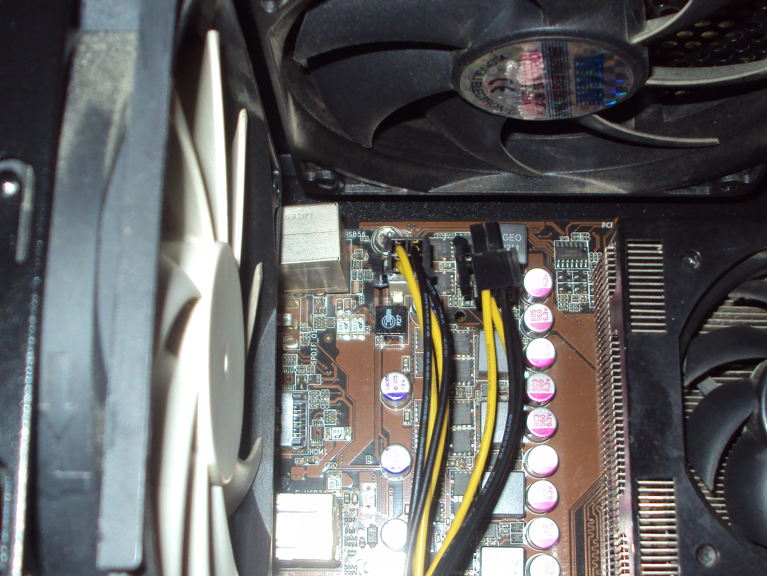

To je mě jasné, ale to PC nejde. Chci se zeptat, když odpojím všechny HDD, musí mít signál? Nejde Totiž vůbec monitor. Popíšu problém. Po zapnutí PC se rozběhnou větráky, kontrolka předního panelu občas problikne, ale dál se nic neděje, ani při připojeném HDD. Systém nenaběhne, a při vypnutí natvrdo tlačítkem se PC okamžitě vypne, ne po cca. 4 vteřinách jak je obvyklé. Napsal jsem to trochu chaoticky, snad otázku pochopíte. Kde může být problém? Prosím o pomoc a děkuji.

Ano, speaker to má, normálně nepípá, po vyndání RAM ano, jednou dlouze 2x krátce. Deska ASUS D33005. Zkoušel jsem je po jedné do různých slotů, pořád stejné. Procesor lehce topí, disky také běží. Vytáhl jsem zástrčku viz. foto a zapnul PC, chová se to stejně, (že by problém tady?) jen se rozsvítí tlačítko restartu na předním panelu.
To ze to bez RAM pipa znamena ze to funguje. Strcis RAM nepipa znamena ze aj RAM zrejme funguje. Takze vytiahni grafiku uplne, nielen zastrcky. A v zakl.doske vsetky zastrcky zo zdroja musis nechat. A zapni to a sleduj numlock klavesnice ze ci funguje.

Ano, při vypnutém PC vyndaná baterka a zkratované kontakty. Jiný zdroj nepomohl, vše jsem udělal podle rady. Nakonec se to asi desce přestalo líbit a přestala reagovat úplně. Nakonec jsem asi příčinu našel, sundal jsem chladič procesoru, a tam snad kilo pasty nateklé mezi piny. Jestli byla vodivá tak je to asi jasné. Nevím kterej idiot tam tu pastu dával. Buď syn, nebo ten kdo mu to dělal. Takže asi deska KO, že?
Mal si odpojene aj vsetky draty od kejsu? Ptz tam mohol byt problem.
Pasta neni vodiva, ale moze tou spinou urobit blby kontakt. Ak sa to da nejak vycistit skusit vycistit (cisty technicky alkohol alebo co ja viem co. urcite nie vodu)
