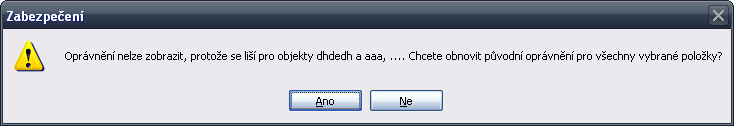

ukaž mi screen klidně někde z netu, kde půjde vidět nastavení oprávnění na více složkách. Jasně, na…

main.html ach jo... at žijí XPčka, poslední nedodrbaný WinOS edit: jde o to, že sharing wizard měn…
touchwood 04.07.2014 15:12
než jsem to sepsal, tak si přidal další příspěvek :) jinak nastartoval jsem si teď XP ve virtuálce…

jinak nastartoval jsem si teď XP ve virtuálce a tam opravdu tato možnost je, ovšem to že musím vybrat složky se stejnými právy je dost limitující, když každá složka má jiné práva :)
