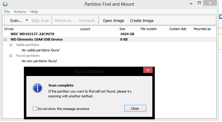

kamarad mě doporučil ať použiju Partition Find & Mount a dam scan, přiložil jsem screen
jestli to někomu něco řekne
To si fakt myslis ze disk funguje aj ked sa netoci? Alebo sa toci? pisal si ze sa netoci
nevim už jsem z toho zoufalej tak jsem to zkusil a ne netočí ma snahu se rozjet ale během 2 sekund zase nic a takhle pořád dokola
