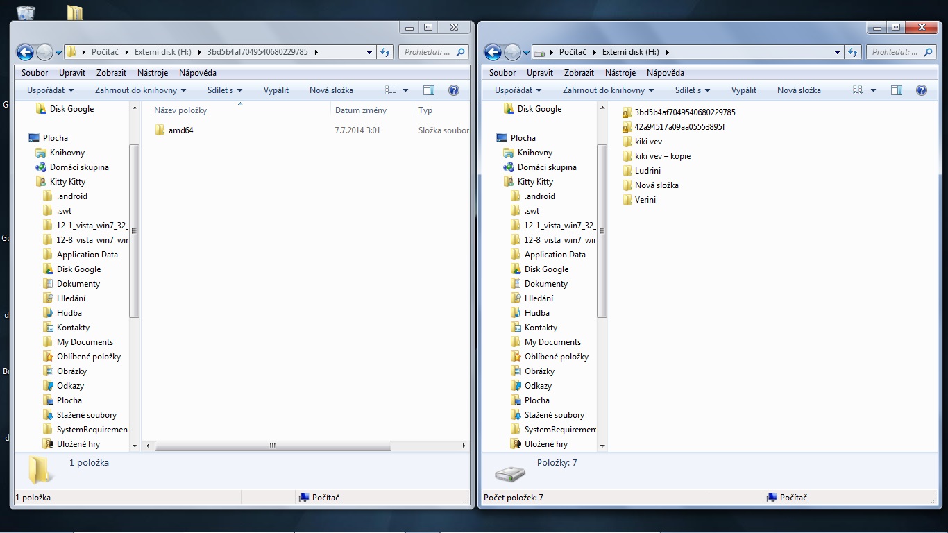

zdravím mám problém s externím diskem
neznámo proč se mi tam tvoří složky s názvy podobným cd klíčům akorát bez mezer. Když jsem jednu složku otevřel tak tam byla složka "AMD64" a do ní jsem neměl přístup.
Nikdo jiný než já nepoužívá ten disk. Mám tam akorát fotky filmy hudbu něco do školy.
Disk bývá připojen zhruba ke 4 počítačům + 1 televize. Nevím proč se to tam tvoří. Vždycky když to zapojím do pc tak se tam udělá jedna složka.
Prosím o radu co s tím. přikládám screen.

Klidně to můžeš smazat, jsou to jen dočasné soubory po provedených aktualizacích Windows. Pokud k nim nemáš přístupová práva, převezmi jejich vlastnictví a smaž je.

No, před časem jsem o tom někde na netu četl - teď to momentálně bohužel nemůžu dohledat - že aktualizace Windows se rozbalují mimo "oficiální" tempy schválně. Pokud si to dobře pamatuji, bylo to zdůvodněno tím, že většinou probíhají aktualizace na pozadí, někdy mohou trvat i poměrně delší dobu a uživatel, který o tom neví, že se mu něco instaluje, může v tu chvíli zrovna čistit tempy a tak by mohl smáznout rozbalené instalační soubory těch aktualizací. Filozofie updatů je přitom údajně taková, že hledají první disk s dostatečně velkým volným prostorem odzadu (tj. od písmene "Z" zpět) a na ten pak rozbalí instalaci aktualizace. Všechny aktualizace by po sobě měly důkladně uklidit, ale jak je vidět, občas se nezadaří...

Sak je muzes smazat - prevezmi vlastnictvi a mazni. Win si vzdycky sahne, kde je nejvic mista, a tam to prskne.

Pc je zapnutý žádné aktualizace neprobíhají a i tak mi to vytvoří složku pokaždé když to strčím do pc (první pc, poté notebook, potom notebook druhý)

zkoumal jsi někdy obsah toho divného adresáře, co je v tom amd64 za soubory?
Nechtělo mě to tam pustit. Nebylo to jako že by to chtělo oprávnění správce. Prostě mě to tam nepustilo s nějakou hláškou o vlastníkovi.
Už jsem tady psal, že máš převzít vlastniství těch složek. Že tys na můj odkaz ani neklikl (rady na kliknutí ignoruje 99 % běžných uživatelů)?
tys psal ať převezmu jejich vlastnictví a smažu je a to jsem udělal pomocí unlockeru
