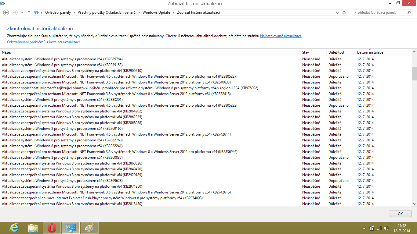

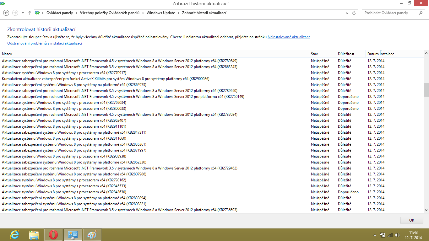

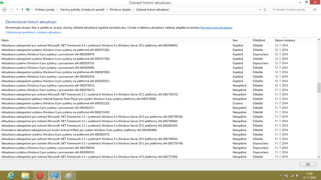

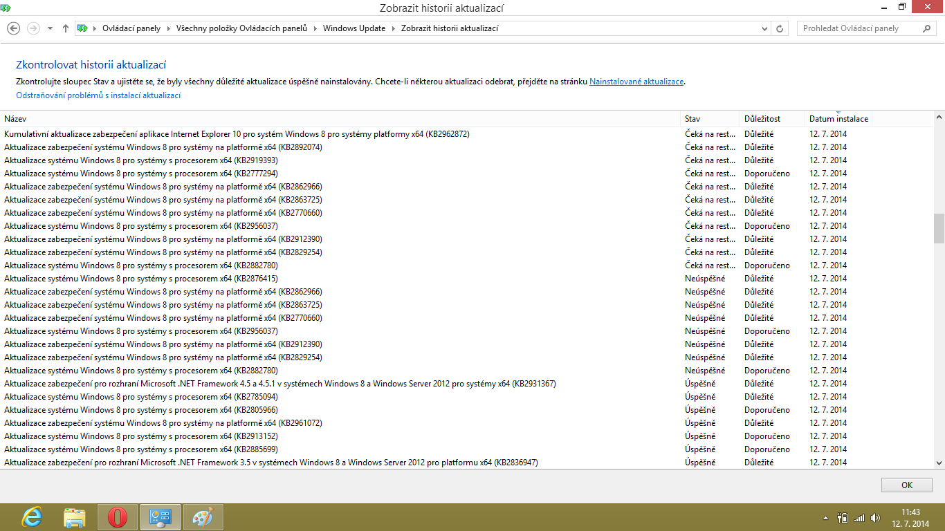

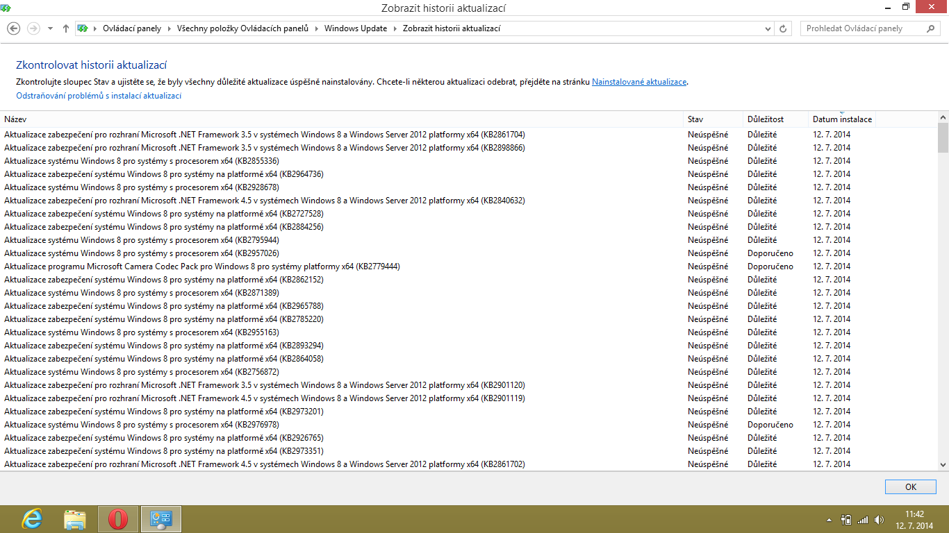

před 2 dny jsem sem dával dotaz ohlědě nefunkčních aktualizací po obnovení systému. Dle rad jsem aktualizoval ovladače grafických karet, ale problémy zůstaly. Když jsem se pokoušel udělat aktualizace ve windows update, tak mi to ukázalo, že většina aktualizací se nenainstalovali viz. screen. Tím pádem se po restartu vrací změny zpět. Zkoušel jsem je instalovat i 2x po sobě ale výsledek je stále stejný. Už jsem z toho nervózní jelikož nemůžu pracovat, proto budu moc rád za každou radu. Předem děkuji za odpovědi.
