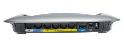

Linksys X3000-E1 ako sa to pripaja ked ma router dsl konektor na RJ 45 A nie RJ-11 ako ma spiter.

Normalne tam strcis ten telefonny, dont panic.
Ta řada konektorů je dělána tak, že menší konektor lze strčit do většího. Ten zacvakávací jazýček na kostce se právě postará o to, aby se konektor zasunul na správné místo. Takže, jak již psal slovutný kolega Fleg, žádné strachy a prostě to tam strč.
Jen upozorním, že tohle bych nedělal na RJ45 konektoru, kde se plánuje zasouvání i skutečného RJ45 a ne jen RJ11 - typicky zásuvka ve zdi.
Tím, že tam zasuneš užší konektor, vymačkneš krajní kontakty a RJ45 už tam nemusí fungovat. U toho routeru to nevadí, zapojené má stejně jen prostřední kontakty
