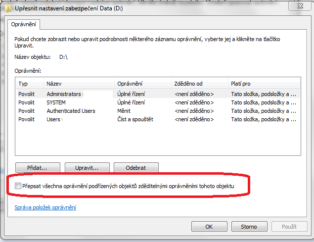

prdlajs šifrování, ale naprostá neznalost Windows! :-) na root externího disku si nastav vlastnictv…
touchwood 20.07.2014 16:14

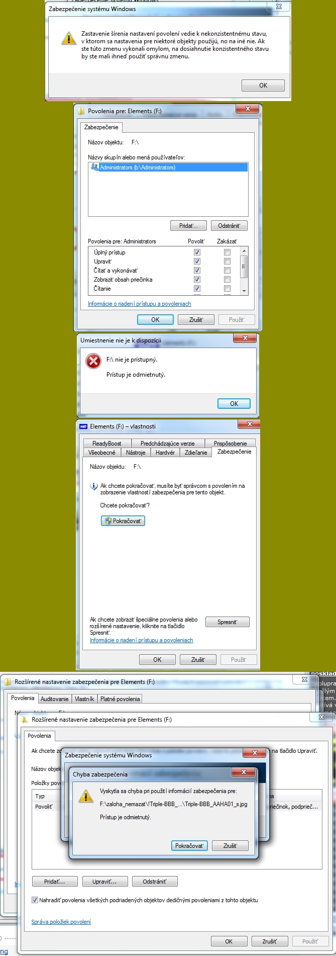

nejde to pise ze pristup odmietnuty teraz to uz vobec nejde otvorit a navrhuje ze ho mam naformatova…

nechce stale 231a8fd301.png a mavam tam aj toto 2d595ab306.png neviem co to ma znamenat

na root externího disku si nastav vlastnictví na skupinu administrators viz touchwood výše. ten ne…

Prebrat vlastnictvo ide vzdy. Ked mas problem s podzlozkou tak tu podzlozku nastav extra rucne a po…

A tu zmenu zabezpecenie spustaj z pravy klik na C: - vlastnosti, karta zabezpecenie, a ne na zlozkac…

uz to ide ale nerobil som to ako ste vy hovorili klucom bolo toto skarane okno: 31badbba36.png VLAS…

- buď si přidáš oprávnění pro skupinu administrators,
- nebo vykopíruješ veškerý obsah ven pod linuxem, znovu to zformátuješ a pro samotný disk (x:) nastavíš správné zabezpečení: everyone nebo administrators.
VLASTNIK
ale ved to vsetko som skusal aj predtym, neviem co sa zmenilo.
musel som nieco este predtymto uspesnym ukonom zmenit, ze uz nepisalo chybu ze: Pristup odmietnuty
nech je ako chce. uz to ide.
