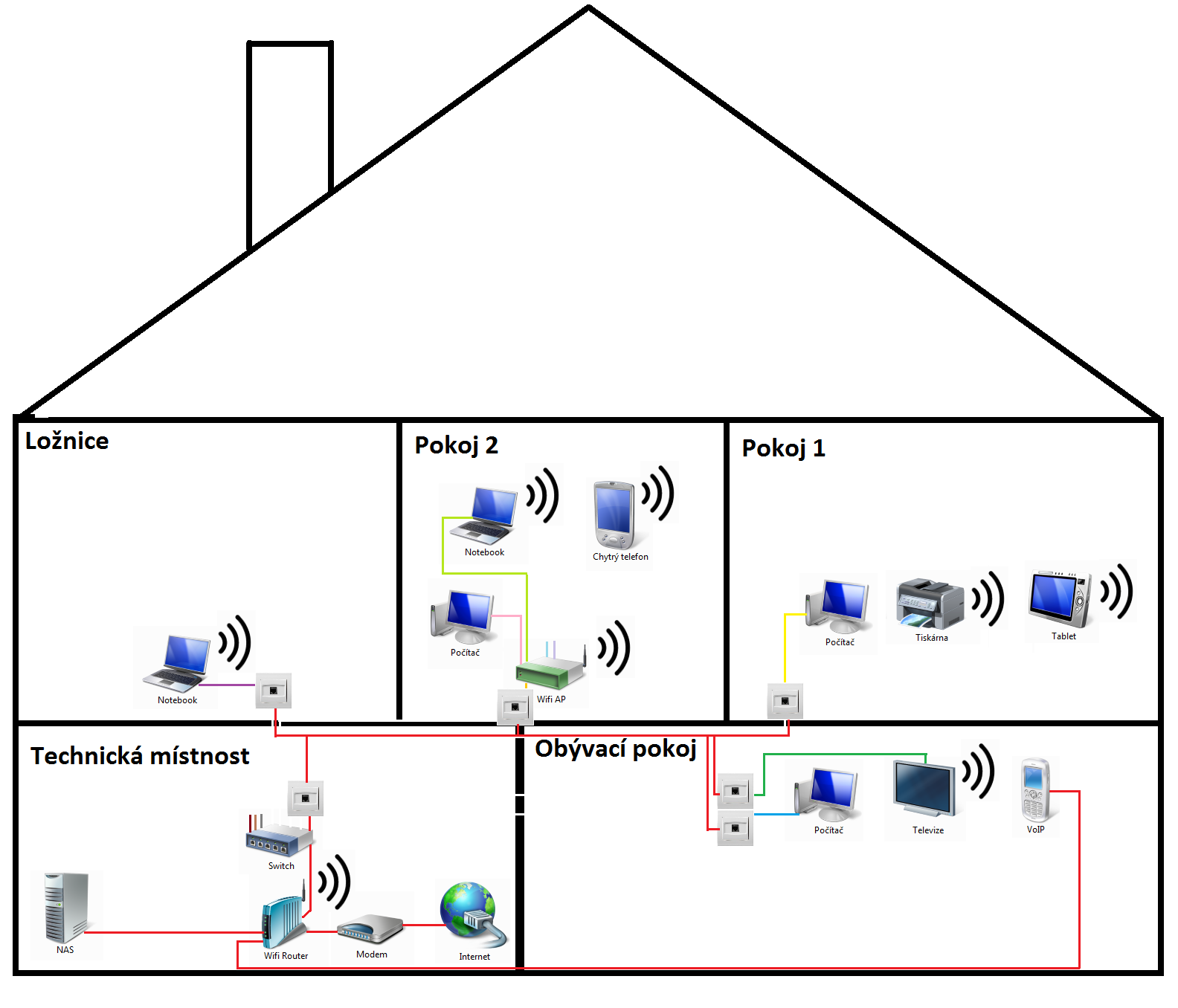

v rozestavěném rodinném domě se bude dělat elektřina a rovnou tam zavedeme síť LAN kabely. Mám to vymyšlené podle plánku, který jsem nakreslil, aby bylo vše srozumitelné.
1) Na router bude napojeno síťové úložiště (NAS), VoIP telefon a switch.
2) Switch dále rozmnoží síť do ostatních místností, kde se bude nacházet Wifi AP bod, který zesílí bezdrátový signál v 1. patře a zároveň bude drátově napojen na notebook, počítač a další dva porty budou sloužit pro další připojení.
Takhle si to představuji, ale jde mi o to, abych se mohl ze všech zařízení v domě připojit k síťovému úložišti. Např. budu mít v pokoji č. 2 na notebooku film a budu si ho chtít pustit v TV, přesunu ho z ntb na síťové úložiště a následně si ho přehraji v televizi třeba v multimediálním centru.
Jenže nevím jestli mi v tom nebude dělat problém ten switch. Kdybych měl kabel napevno připojený Notebook-AP-Router-NAS--->TV, tak vím, že by to fungovalo, ale nevím jestli bude fungovat Notebook-AP-Switch-Router-NAS--->TV.
Prosím poraďte mi s tímto a kdybych tam měl nějakou chybu, tak mě na to prosím upozorněte. :)
[http://pc.poradna.net/file/view/19207-sit-domu-png ]
Mělo by to fungovat bez problémů, jen ten WiFi AP v pokoji 2, je-li to WiFi router, vypni mu DHCP se…
ferokulda 20.07.2014 13:39

jen tu tiskárnu bych necpal na wifi. přenášet ji nebudeš a jen ti zabírá pásmo. kvůli nasu by měl bý…

Tohle bych už stavěl na Mikrotiku, já s těmi novými routery mám celkem problém - není to moc stabiln…

Ja by som aj NAS pripojil do Switchu a nie do Routra.

tak! A switch volit něco rozumně dimenzovaného (min. 16 portů) a rozhodně gigabit.

Jinak takhle by to mělo vypadat, když tam přidám i ty zásuvky do zdi a přepojím NAS do switche. Mělo…

v technické místnosti doufám nebudeš dělat zásuvky na zeď! tam se dávají patchpanely! http://dealer…
touchwood 20.07.2014 18:51
No ale ničemu to vadit nebude ne? Mě se zase do té technické místnosti rack vejít nebude. Ta technic…

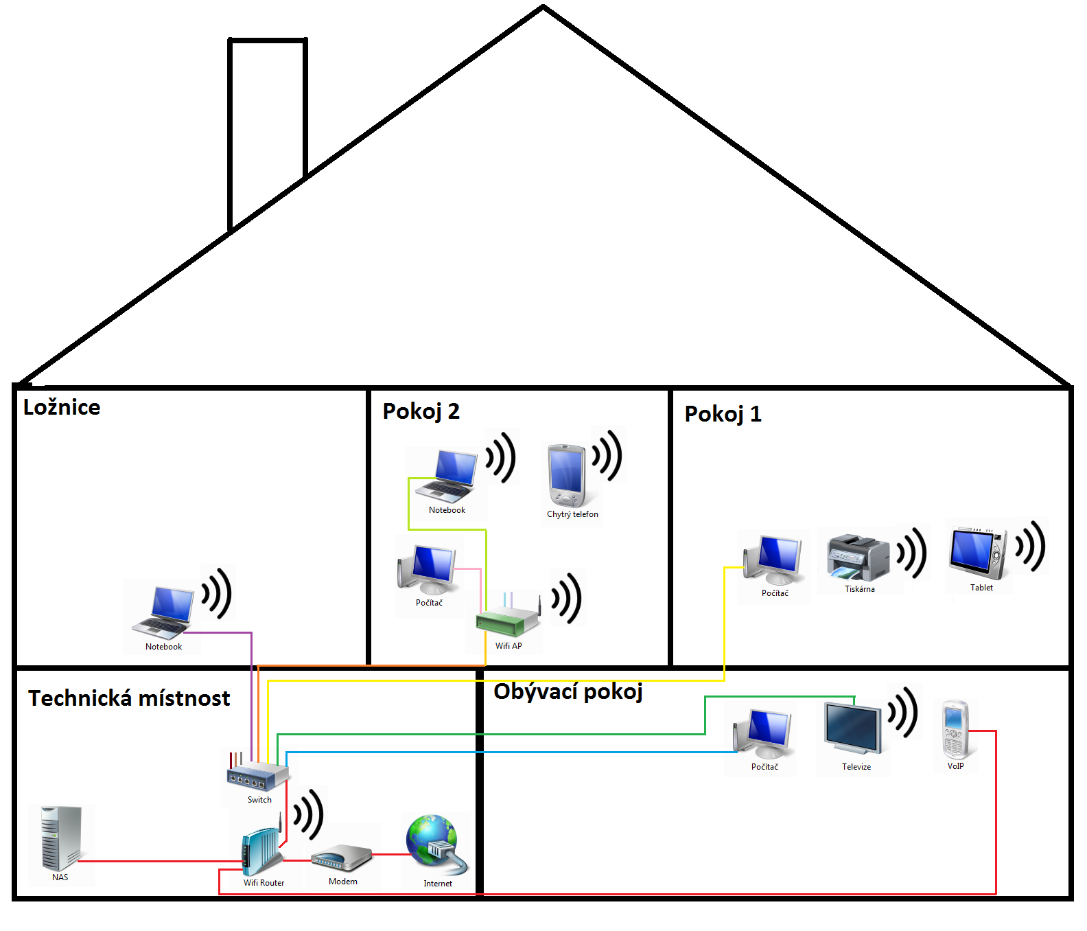

Ještě jsem se chtěl zeptat. Od switche povede kabel zdí. Bude tam zásuvka (Samice LAN kabelu) a bude rozvedena do těch pokojů. Ale jak si myslím, tak každý kabel musím vést z bodu A do B. Je to asi blbost, ale asi nejde udělat jedna zásuvka ke switchi, která by byla ve zdi rozmnožena a končila v ostatních místnostech. Asi nějak takhle:
[http://pc.poradna.net/file/view/19210-sit-domu2-pn g]
co ti brání do každého pokoje vést několik kabelů a použít dvojzásuvky cat5e/cat6? Právě proto ti doporučuju koupit rovnou alespoň 16port switch.. ;-)
http://dealer.penta.cz/patch-panel-utp-cat-5-24p-1 u-black_d99934.html
edit: a pokud možno všechno do malého nástěnného racku. Věř mi, že to je ideální řešení, 12U by mělo stačit bohatě i na postavení police a "smetí" (NAS, router apod.). Switch ber už rovnou rack-mountable (s ušima).
to poznáš sám. Ten malý rack se tam v klidu vejde, navíc budeš mít nakonec víc místa, než když to tam rozeskládáš různě do prostoru. Ale dělej jak myslíš, já ti jen radím jak nejlépe dokážu (podle mých cca třicetiletých IT zkušeností).
Díky za radu. Já to chápu, ale myslím že nám do domácnosti stačí jen toto. Kdyby jsem to dělal v nějaké menší firmě, tak samozřejmě, ale když se dům staví, tak už rovnou využijeme rozvodu elektřiny a necháme to vše udělat najednou. Jinak fakt díky. Aspoň vím, jak se té věci říká. Já jsem se s tím setkal, ale nevěděl jsem, že se to jmenuje rack. Ještě jsem to nepoužíval. Ale do budoucna se mi to hodí :)
No já ho zrovna nestavím, ale můj otec s matkou a nevím jestli by otec chtěl vyhazovat peníze za tohle. Moc tomu nerozumí. :) No to je jedno, ještě se chci zeptat, jestli místo toho PA bodu nemám spíš dát normální router, kterému zakážu DHCP server. Když se na to koukám, tak 4x portový AP jsou o dost dražší něž router. Co si o tom myslíte. Je ten router dobrý nápad nebo ne?
fungovat to bude. Problém je ten, že nakonec to většinou dopadne tak jak píšu, jde o to, že se to dá řešit jednou, z čisté vody. Navíc ty komponenty v racku se budou mít o dost líp, než na nějakých poličkách (hlavně ten NAS). Když už se staví/přestavuje barák, nemá smysl šetřit na nepravých místech. Osobně si doma tahám už jen kvalitní cat6, protože to nebudu chtít do důchodu předělávat. Tož asi tak.
Já o tom řeknu a uvidím na reakce. Třeba to tak nakonec bude. Ten rack může ležet na zemi, že jo. Nemusí se přidělávat nutně ke zdi. Kdyžtak to zacvakám já. Stejně ty routery, switch a NAS zacvakám já. Nebo aspoň z poloviny. Protože odpověď otce bude: "Na co tak drahý? Mě stačí ten levný. Já to nevyužiju." :D
do racku se dává třeba i bezpečko, NVRko od kamerovky atd. Vše na jedno místo, vše s kabeláží do centrálního uzlu. Jak říkám, lepší je 2x měřit a 1x řezat.. Nakonec to pak bývá jednodušší všechno zapojit a udržovat.
