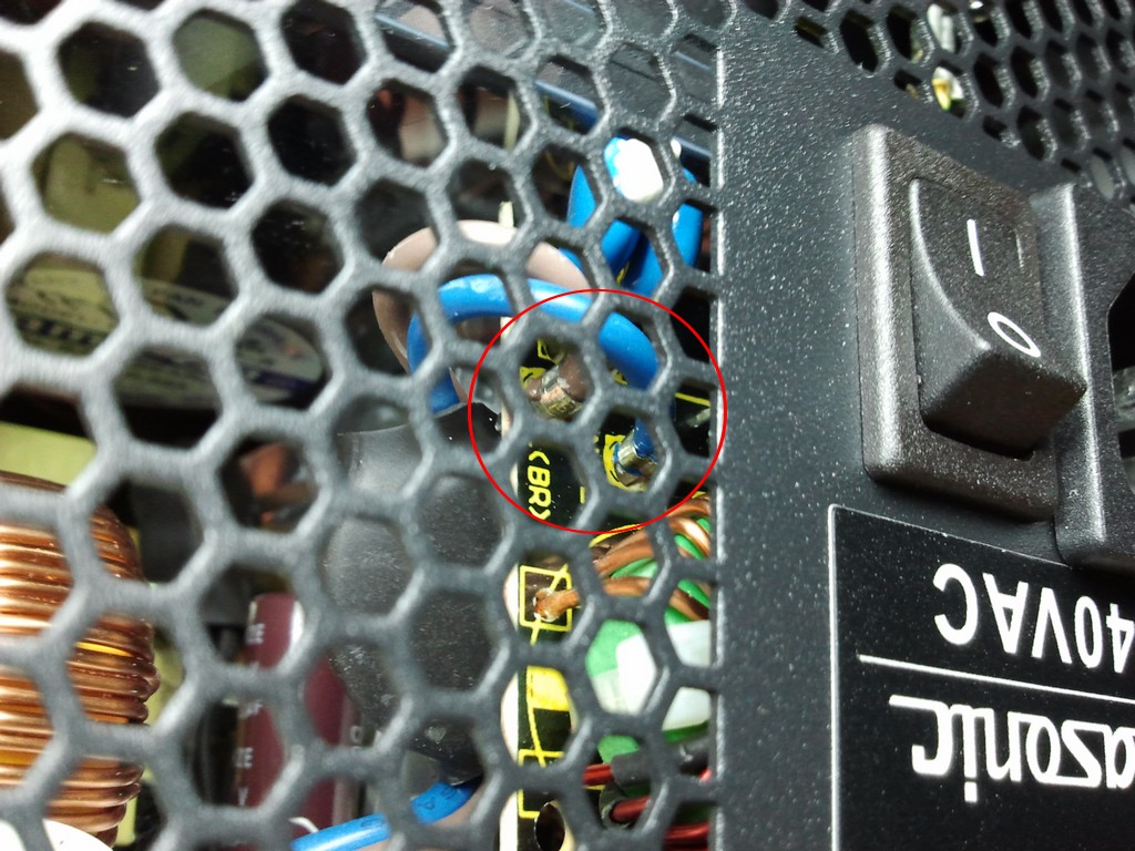

Člověče možná máš pravdu. Zkoušel jsem měřit tou zkoušečkou nulák a fázi, které vedou ze spoje s vyp…

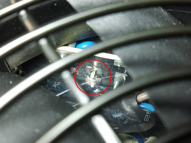

Chyba možná odhalena. Jeden z pinů vypínače je špatně připájený, jak se zdá. Že by studený spoj? [h…

Risknul jsem to, špatný kontakt lépe zapájel a zdroj funguje. M-Pole jsi borec. :beer::beer::beer: O…

Pánové, vy přeceňujete kvalitu RoHS pájky. Třeba to zoxidovalo cestou lodí, když ve fabrice to teste…
touchwood 25.07.2014 07:02
Ani ne, ale spíše bych to čekal u levnější OEM řady. (fotku a popis závady bych asi poslal nasraně S…
M-Pol 25.07.2014 07:42
M-Pol
souhlas. Jinak jsem se podíval na tu fotku lépe, vypadá to na selhání pájecí vlny. poslední
touchwood 25.07.2014 08:44

Člověče možná máš pravdu. Zkoušel jsem měřit tou zkoušečkou nulák a fázi, které vedou ze spoje s vypínačem na hlavní desku zdroje. Nulák je propojený pořád a fáze ne, ani při seplém vypínači. Nekonečný odpor to ukazuje. Jen bych se chtěl ujistit, jestli měřím správné vodiče, ale asi jo, jsou to jediné dva, které vedou od desky s kolíky a vypínačem na desku zdroje (ještě teda GND vede na plechový kryt).
[http://pc.poradna.net/file/view/19241-zdroj-jpg]
Prosím kdyžtak o vyjádření elektrotechniků. Já jsem dobrodruh, risknul bych záruku a vypínač vyměnil sám, ale nechci udělat chybu.
