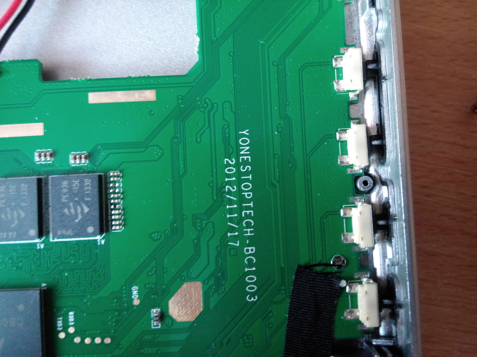

Dobrý den vlastním doma 2 kusy tabletu model - flytouch 8 32GB (čína)

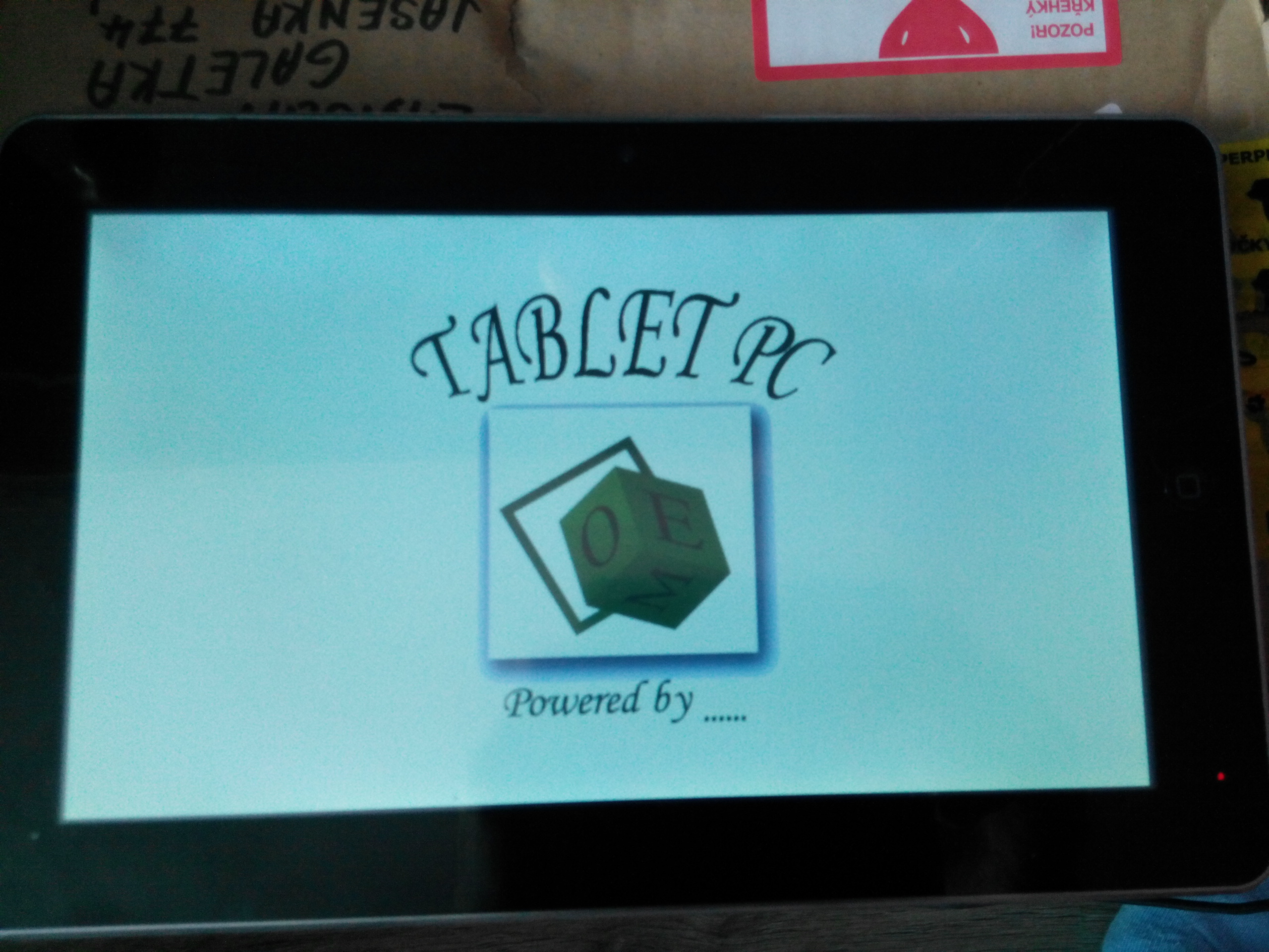

Mám problém s přehráním firmware. Přehrát ho umím atd. ale hlavní problém je v tom že po přehrání tablet funguje třeba 2-3 dny a opět se sekne , při zapnutí naskočí opět jen úvodní logo a nic víc .

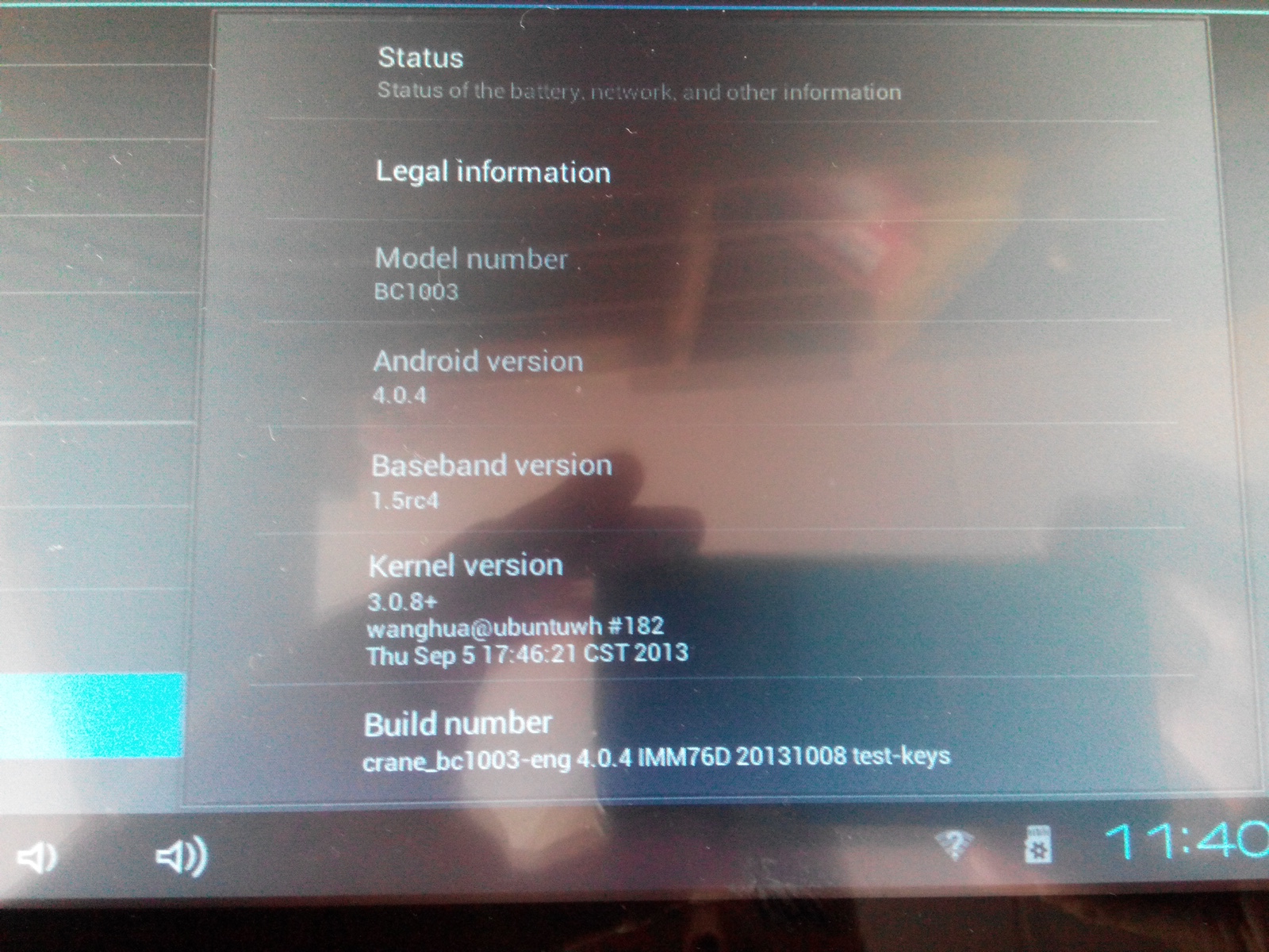

když jsem vyzkoušel jiné firmware, to zase funguje ale tase je problém že nenačte celkovou paměť interní SD a ukazuje málo místa .
četl jsem mnoho článků o tom to modelu , bojuji s tím už půl roku a na nic nemůžu přijít . Vyzkoušel jsem mnoho verzí firmware ale pouze 2 chytnou že se nastartuje . Nevím si už rady . možná mám stále špatné firmware nebo nevím co udělat aby se to za chvíli neseklo s tím úvodním logem nebo druhá varianta seknutí je že načítá dokola nápis android taky až do vybití baterie .
Prosím vás jestli máte někdo s tímto nějaké zkušenosti prosím o pomoc .
vkládám fotky ( otevřeného tabletu kde je model napsaný . a seknuté logo po firmware atd .
Koupil jsem to na aliexpress a když jsem žádal pomoc od prodejce ,tak žádná odpověď . nevím co mám dělat děti mají tablety k ničemu .

Dat tam original firmware od vyrobcu, ked nefunguje tak je to vadne. (čína)
MM.. 01.08.2014 16:28
Me hlavne zajima,jaky jsi tam mel firmware v dobe,kdy jsi to koupil.A jestli vse slapalo,jak melo.Up…

firmware které tam bylo při nákupu fungoval v pořádku přes půl roku , potom e sekl ( tím že při zapnutí načítal stále dokola logo android a nedostalo se to do menu )
tak jsem si o tom přečetl stáhl firmware a zkoušel jsem . Problém je v tom že to firmware možná není originál ,ale nevím kde ho sehnat :(
existuje možnost s funkčního tabletu vytáhnout firmware co tam je ?? jde to nějak , kamarád si ho zakoupil se mnou pro děti a ten mu stále funguje
děkuji za rady a odpovědi
