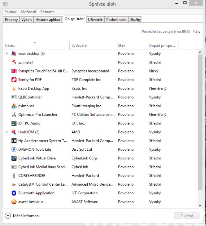

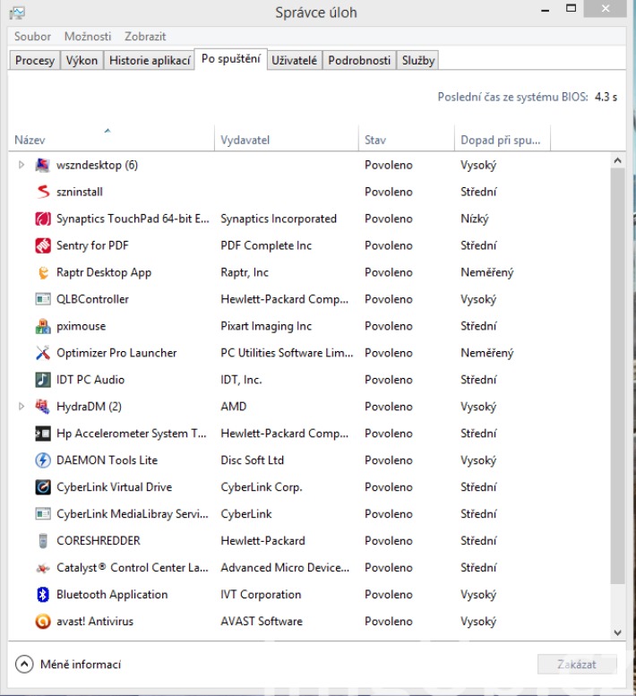

Není procesor vytěžovaný nějakým trojanem? Co máš v Po spuštění (msconfig)? Už výše jsem se tě ptal…
IQ37 24.08.2014 16:14

Stáhni si ms autoruns nebo nějakého jiného dobrého správce spouštěných věcí (codestuff starter...).…
mia 24.08.2014 18:46

Raptr Desktop App je software na videa z her a podobně je to součást amd driveru.
jezekhifi 24.08.2014 18:49
jezekhifi
Optimizer Pro je součástí toho coretempu. Taky jsem to nainstaloval, ale už je to pryč ( doufám )
Nol 24.08.2014 19:08
Nol
[19596-pospusteni-jpg] Všechno zakaž (až na výjimky) a zrestartuj PC. Nechej tam položky: - Touch…
IQ37 24.08.2014 21:05

Stáhni si ms autoruns nebo nějakého jiného dobrého správce spouštěných věcí (codestuff starter...). Msconfig je (nejen) v osmičkách naprd. Odinstaluj Seznam spyware, Optimizer Pro, nevím co je Raptr Desktop App, ale nevěřil bych tomu ani dobrý den... Koukni se v naplánovaných úlohách, jestli tam není zpomalovátko od Googlu a Browser choice. Projeď to tím ADWcleanerem.
- Touch Pad
- Daemons Tool
- Avast
Ten szninstall je nejspíš adware/trojan - zlikviduj to.
Pokud ti po restartu PC bude hlásit, že něco nefunguje kvůli tomu, co jsi zakázal, tak to zase povol (s rozvahou).
