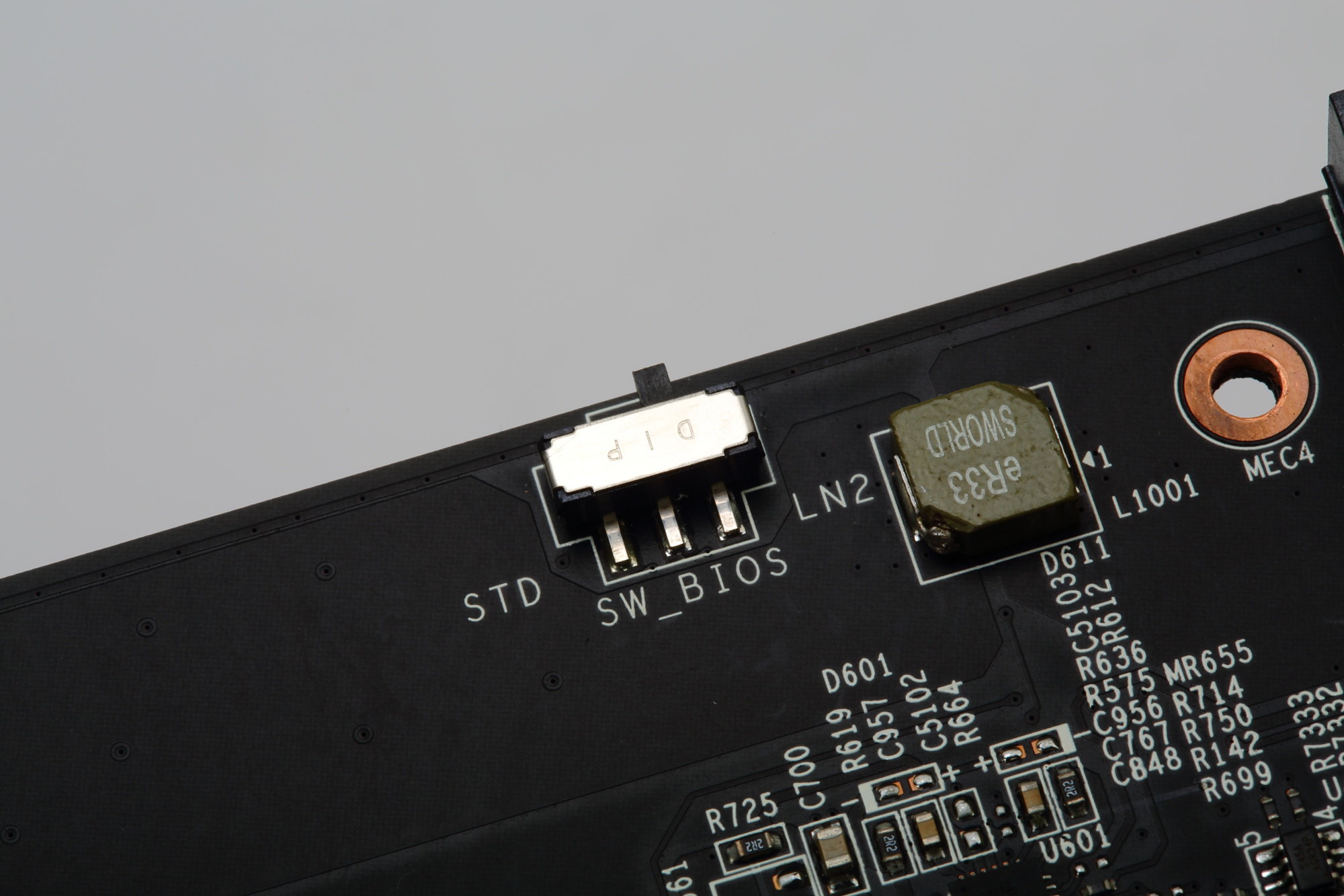

Někde se psalo že u nějakejch karet je na GPU nějakej spínač co se musí přepnout aby ta GPU jela.Natu kartu stačí ten zdroj s rezervou.

Já u nové MSI R9270x musel přesunout přepínač Dual BIOSu a pak šla.

Já u nové MSI R9270x musel přesunout přepínač Dual BIOSu a pak šla. to jsi zkoušel?Psal jsem to i nahoře.

Můžeš se podívat po aktualizovaném BIOSu, případně zkontrolovat že máš přepínač na gr. kartě nastaven na Legacy BIOS (ne UEFI).
