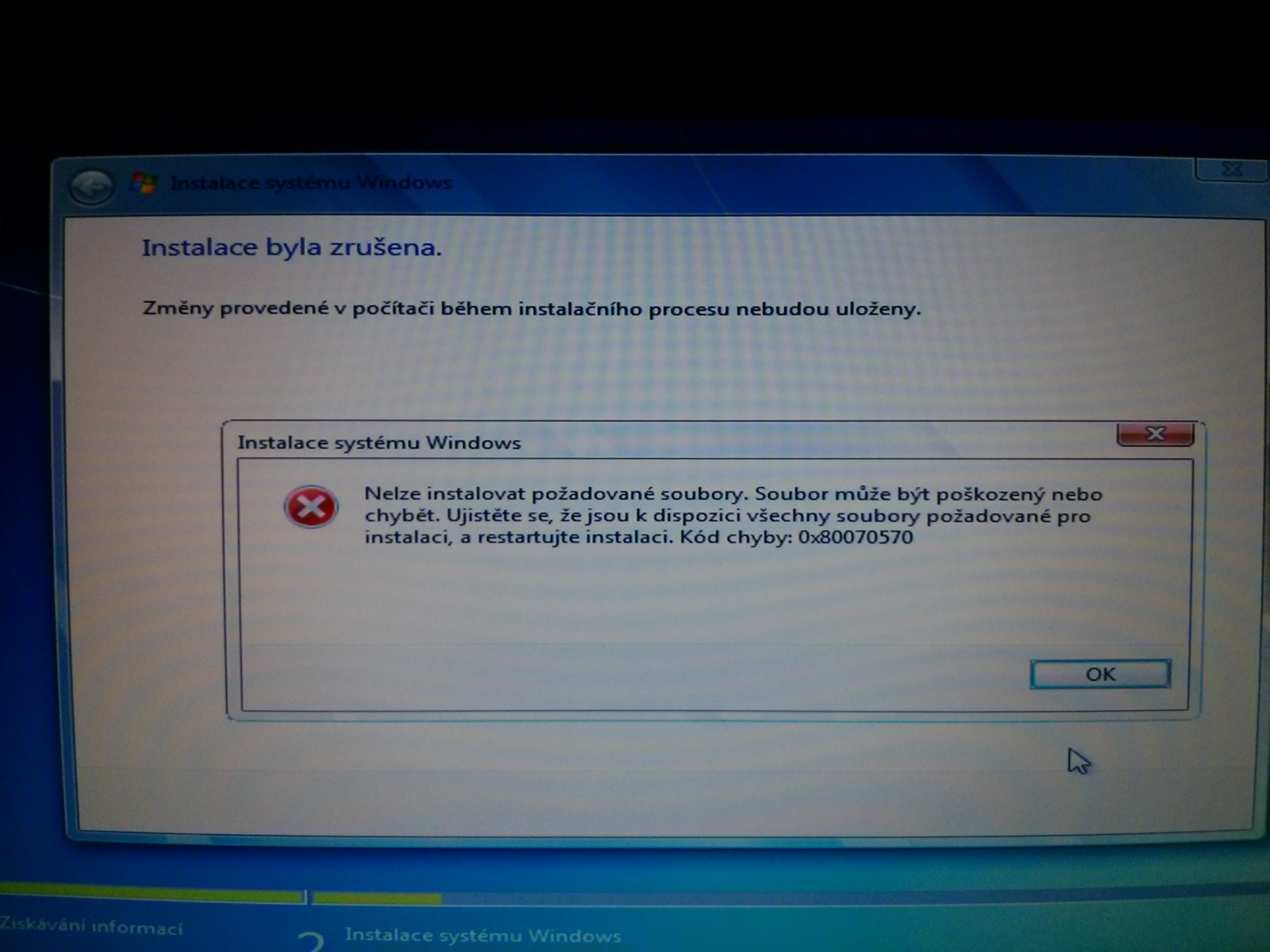

ahoj, snaim se nainstalovat originalni windows 7 profesional na svuj notebook (lenovo z710) z flash discu a chvilku po zapocnuti instalace naskci tato chyba. Jsem v tomto ohledu lajk!
(nelze nainstalovat pozadovane soubory. soubor muze byt poskozen nebo chybet. ujistete se zejsou k dispozici vsechny soubory pozadovane pro instalaci a restartujte instalaci. kod chyby: 0x80070570)
na tu flash si to nahral blbo.
nezlob se ale tohle mi moc nepomohlo...
Nezlobim se, mas si to tam nahrat znova a ne blbo. Pred odpojenim pouzit ikonku vpravo dole, a pripadne skontrolovat ze ta flash neni vadna alebo fake (TC - compare by content)
Lajk jsi i v češtinovi - nedá se to pomalu číst.
Jinak soudím, že máš flashku naformátovanou na FAT32 a soubor Install.wim v adresáři Sources je u tvé instalace větší, než 4 GB (i takové instalace existují), tudíž se na flashku ani nezkopíroval.
- Nemá to byt náhodou NTFS? (Jen se ptát, nejses si jisty, tak do budoucna)
- Muze byt také, ze jde o defektivní USB klíč.
Ne FAT 32.
Fslashdisc mám naformátovaný na NTFS. Soubor Install.wim v adresari Sources mám. Má necelé 3 GB.
Má to být ve FAT32! Ne NTFS. Dále to zapoj do usb2.0 ne do 3.
Ok vyskouším.
Přeformátoval jsem na FAT32 a dal flashku do usb 2.0 a opět stejný problém.
Uz si to tam nakopiroval nanovo a porovnal tie subory podla obsahu?
BTW. original subory mas odkial?
to by malo byt uplne jedno (ale skusil by som aj ja radsej FAT32)
ano, toto je dolezite pre Win7 a starsie, inac bude problem pri instalacii.
