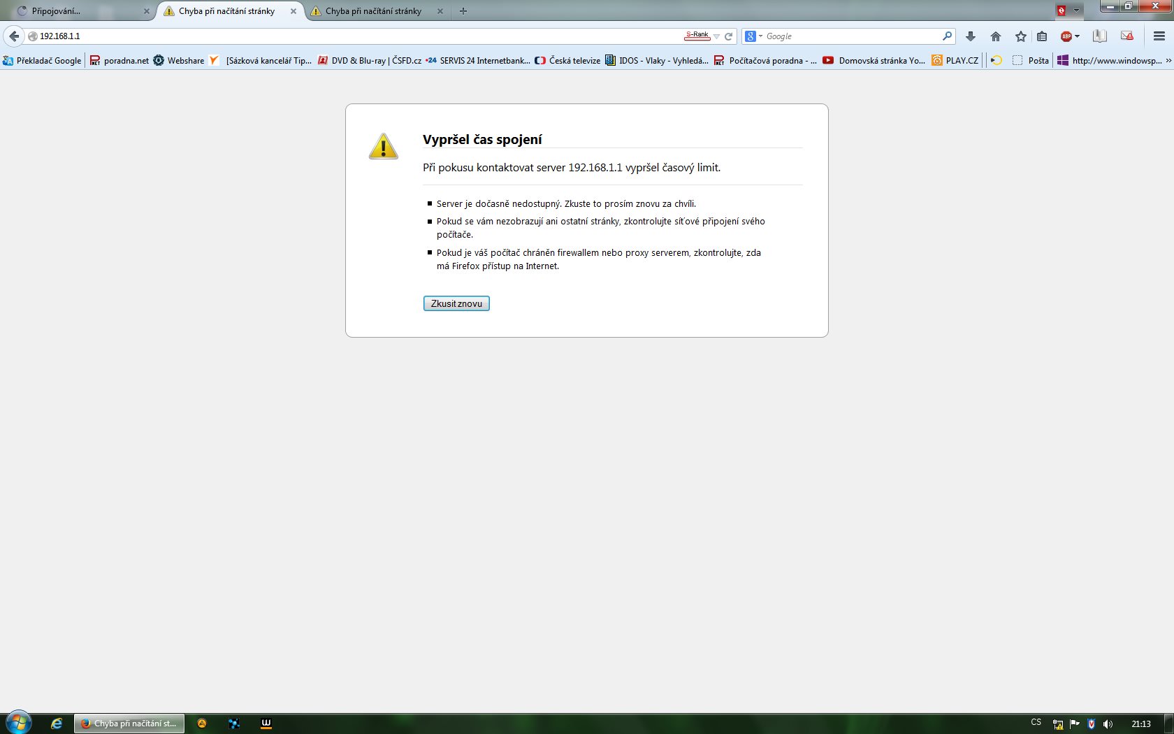

A kam to mám napsat,já to nevím,spojím router s pc lan--sítovka a tu adresu 192.168.1.1 napíšu kam?J…

adresní řádek internetového prohlížeče.
lední brtník 14.09.2014 20:56
To právě nic nedělá,to mě napadlo,ale nechápu právě proč má internetový řádek něco zobrazovat,když j…
tuta 14.09.2014 21:19
tuta
Zapojeni mas Router/LAN1-4 a PC/Lan? ... tu ip adresu jsi vzal kde? z IPCONFIG/ALL ..default gateway…

internetový prohlížeč zobrazuje webové stránky - a takové generuje i router. další dotaz na téma "ja… poslední
