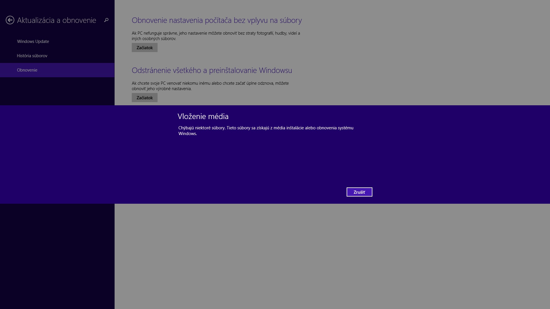

zdravím, chcel som preinštalovať windows pomocou Obnovenia systému čo sa nachádza vo windowse 8.1 no keď na to kliknem tak vypíše to čo je na obrázku čo som sem pridal. Nevie niekto čo s tým ? Mám doma aj original CD od windows 8 ale neviem či mi to nejako pomôže. Win som ešte nikdy nepreinštaloval. Myslíte, že keby vložím to CD do PC a skúsim ho znova nainštalovať ten windows, že to nebude vadiť ? pretože teraz mám win 8.1. ďakujem za každú radu a pomoc.

to som už skúšal a napísalo mi, že mám niečo uzamknuté.. jediné čo sa dalo s tým CD robiť je to, že…

tak jestli máš nainstalovaný 8.1 a DVD s win 8 tak si to asi rozumět nebude. To "niečo uzamknuté" b…

Neviem kde nájdem ten gpedit. NO a áno, mám win 8 a potom som upgradol na 8.1

no ty máš asi Home, tak tam není, jestli si troufneš můžeš to změnit v registrech HKEY_LOCAL_MACHINE… poslední
To "niečo uzamknuté" by mohla být uvodní obrazovka(počítač), zkus to zrušit
spustit gpedit.msc
Konfigurace počítače -> Šablony pro správu -> Ovládací panely -> Přizpůsobení- Nezobrazovat zamykací obrazovku povoleno
