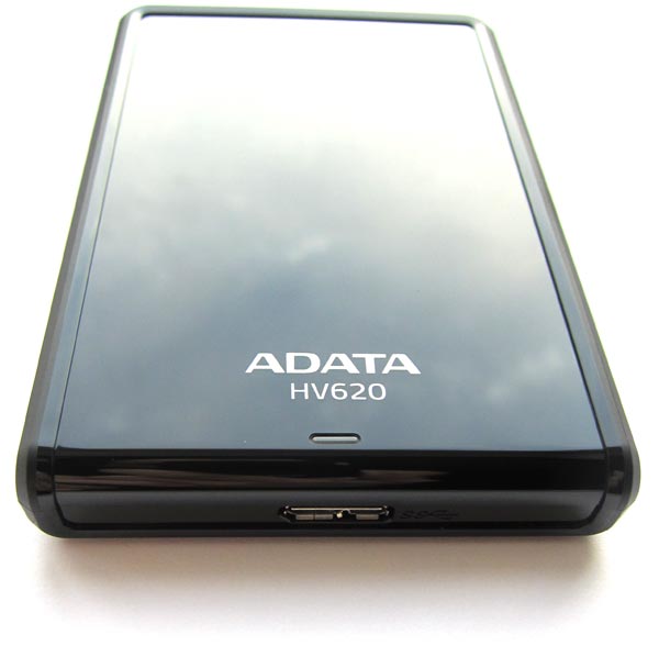

aha diki za odpovede, no ja mám disk ADATA HV620, temu sa kryt dole len tak ľahko dať nedá(obidva ča…

jedine že by som zobral niečo tenké a snažil sa to rozurvať!
adepT 21.09.2014 21:54
adepT
tu ho máte, ako z fotky vidno celý obal je prilepený, tak neviem jak ďalej....

Zkus naklikat na YT tam pitvaj různý HDD...Tady jinej A-Data a ten je ok Sata. watch
sambilionk 21.09.2014 22:42
sambilionk
diki.....ten odkaz mi dosť pomohol.....otázka OK!:-)...:beer:
adepT 22.09.2014 19:08
adepT
To je sice pěkný, ale je to jinej A-data a podle umístění USB konektoru na té 620 bych tipoval, že t…

většinou se to dá odhadnout podle rozměrů krabičky, speciálně délky. Pokud je jen o pár mm delší než…
